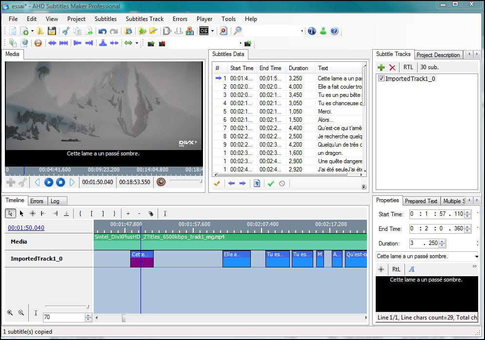

Un aperçu de ahd
pour commencer .
créer un projet,
importer la video
importer le sous titre.
il fonctionne sur le même principe qu un logiciel de montage vidéo.
