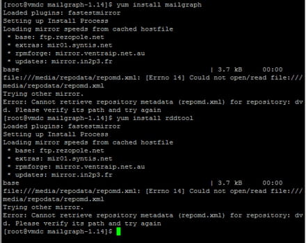

Bonjours, voila je vous explique, je dois installer mailgraph et c'est un vrai calvaire. Mon yum ne veux pas je pense à un problème de dépôt mais je ne suis pas sur, bref une images vos mieux que mille mots :
J'ai pris deux exemples pour bien vous montrer.
J'aimerais pouvoir résoudre ce problème tout seul mais je n'y arrive pas..
Merci à tous ceux qui pourront m'aider !!

Je connais pas les distro hors debian (apt-get)
Mais à lire le message, j'ai l'impression qu'il cherche les sources dans le DVD d'install peut être ? Et que vu que tu a du retirer le DVD (ou l'iso dans la VM), il n'y arrive pas?

@OgizemBon je reprend ma réponse précédente, donc si sa arrive à une personne il faut (je suis pas sur que ce soit sa a 100% mais presque ) :
# service network restart
Voilà bonne soirée :)
