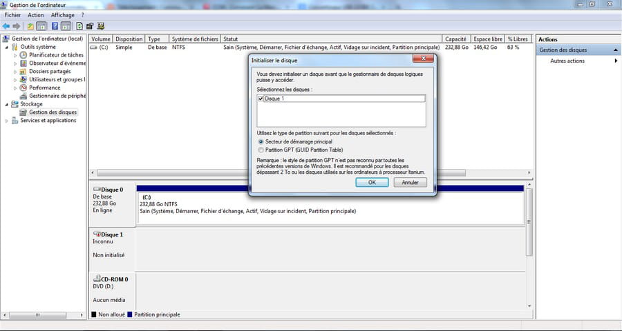

Suite à la panna d'un ordinateur, j'ai retiré le DD Interne de celui-ci pour le brancher sur un autre ordinateur à l'aide d'une prise USB Ide Sata, cependant il ne tourne plus à présent! J'ai essayé de voir si l'ordinateur le reconnaissait éventuellement, et voilà ce qu'il s'affiche:
Même si j'appuie sur "OK", le message d'erreur suivant s'affiche: "Le périphérique n'est pas prêt".
Comment puis-je le faire fonctionner de nouveau?

    1. Bonjour ,
      vous avez un disque système configuré pour l'UEFI et non partitionné ,
      je pense que c'est normal de ne pas pouvoir le lire sur un autre ordinateur.
      Sur quel ordinateur est-il installé à présent?

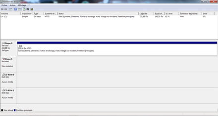

      1. antipolis a: Voilà l'image en question
        usagijoli: C'était un Packard Bell, inutilisable à présent
        1. Merci.
          Je viens de m'apercevoir que le Gestionnaire des disque était ouvert dans le Gestionnaire de l'ordinateur (la capture insérée dans votre sujet).
          Je suis resté bloqué sur la fenêtre d'initialisation.
          Toutes mes excuses.

            1. 1 - Ce disque provient d'un PC tombé en panne.
              2 - Connecté à un PC opérationnel, il est détecté comme étant non initialisé.
              3 - Il est impossible de l'initialiser.
              A mon avis, ce disque est mort.
