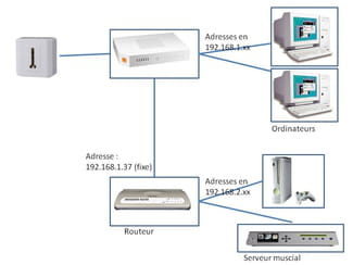

j'ai trouvé ça ?
ou ça?
j'ai essayer la deuxième solution tout ce passe bien, mais le reseau invité ne fonctionne pas dans cette config...

Ca serait plutot comme le 2eme schema ..
"Pour guérir quelque chose qui ne marche pas ou fait trop de bruit, il faut et il suffit de taper dessus avec quelque chose qui marche mieux ou qui fait plus de bruit" Les shadoks -

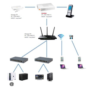

ci j'ai ça comme reseau
c'est quoi les asserelle et adresse ip que je dois mettre?
et le met ou le port ouvert pour acceder a mon serveur depuis l'extérieur?
sur le tp link ou sur la box? -

Sur le port WAN ,
adresse 192.168.1.2/24 , passerelle 192.168.1.1
sur le lan , adresse 192.168.2.1/24
enable du dhcp
enable du NAT
port à ouvrir sur la boxe , à diriger vers le routeur
port à ouvrir vers le routeur, à diriger vers le serveur
