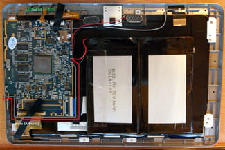

j'ai déjà démonté la tablette, mais le truc est petit, bonjour la galère pour la soudure. ok pour la réparation mais la tablette je l'ai acheté a 35 euros.....
J'ai déja couper les fils du chargeur et je les ai soudé avec le+ et le - de la batterie, rien ne se passe, pas de chargement. comment faire?
j'ai trouvé ceci
quand pensez vous ?
