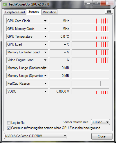

J'ai un asus n56vz avec une geforce gt650m à l'intérieur.
Je connais et comprend le système d'alternance entre le prossesseur intégré et la carte graphique cependant j'ai un petit problème
Depuis hier mes jeux sont lents...
J'ai tenté de monitoré avec GPU-Z l'activité de ma carte graphique mais je n'obtiens rien, j'ai l'impression que la carte graphique n'est pas utilisé alors que dans les paramètres de 3D settings j'ai bien mis "high performance graphics". Alors que a coté si je regardes l'activité du 'Intel HD graphics 4000", le GPU load est à 100%...
J'ai aussi tenté de passé un coup de scan de avast et de adwcleaner pour voir si j'avais chopper un virus ou un malware mais rien du tout...
Et sur ma-config.com mes drivers sont à jours...ma gt650m est aussi détecté sur ma-config.com donc je ne penses pas qu'elle soit morte..
Voilà je postes ici car je n'ai pas d'autres idées à testé
Quelqu'un aurait une solution ou quelque chose que je pourrais essayé pour savoir d'où vient le problème ? Je me demandes vraiment si ma carte graphique ne marche tout simplement plus :/
Merci d'avance !
EDIT: ma carte graphique apparait bien dans le device manager de windows
[IMG]http://gpuz.techpowerup.com/14/07/01/ff2.png[/IMG]
  1. Les cartes graphiques d'ordinateur portable perde en puissance assez rapidement comparée à ceux des fixes, regarde bien si tu a sélectionne "Utiliser la carte graphique GT650M" pour tes jeux dans le l'interface Nvidia, sinon il vont etre de basé calculé avec les graphismes intégrés
    1. salut ! merci de ta réponse
      Mon windows est en anglais donc moi sa donne "high performance NVIDIA processor". Mais sinon oui j'ai bien sélectionner cette option...
      1. As tu mis les dernier drivers Nvidia à jours ? Tu peux avoir des gains de performance non négigeable si tu ne l'a pas fait;
        De plus as tu fais quelque chose de particulier pour que ça rame sec depuis hier?
