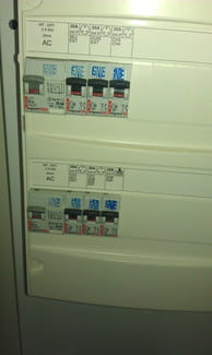

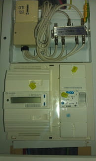

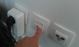

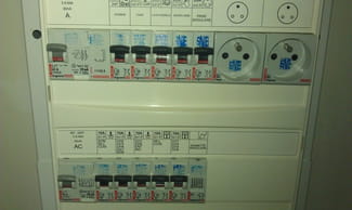

Je souhaite faire passer le réseau internet par le câblage prévu à cet effet dans mon appartement neuf : il y a des prises murales RJ45 dans ma chambre et dans le salon (la ou il y a la box). Je ne m'y connais vraiment pas assez pour comprendre tout seul la manip c'est pour ça que je demande de l'aide. Pour l'instant j'ai essayé de brancher un câble de la box à la prise murale RJ45 du salon et de mon PC à la prise murale RJ45 de ma chambre, sans succès, mais je suppose que c'est normale ça ne fonctionne pas comme ça si ?
Je vous joins quelques photos de mon installation réseau :
Ba normalement les câbles réseaux devrait arrivait quelque-part mais ont ne les voit pas sur vos photos (on voit que les câble TV)
Et normalement la ou tout les câble arrivent ils doivent brancher sur un switch (un répartiteur)
Et après vous brancher un câble réseaux de la box a l prise murale la plus proche, et dans votre chambre de la prise murale au pc...
La je suppose qu'il n'y a pas de switch donc aucune connexion entre les câbles, car normalement vous branchez et ça marche direct, y a rien a faire... -
il suffit juste que j'achète ce 'répartiteur' ? ça ressemble à quoi ?
je ne trouve pas les câbles pour l'instant dans l'entrée .. -
Normalement les câble réseaux arrivent dans un baie :
http://www.solutio-travaux.com/images/reservoir-images/INFORMATIQUE/baiebrassage.jpg
Et un switch en voila une collection :
https://www.google.fr/search?q=baie+informatique&source=lnms&sa=X&ei=BIuoU4ujGciY0QWhk4CoCg&ved=0CAcQ_AUoAA&biw=1366&bih=631&dpr=1#q=switch+5+ports&tbm=shop&tbs=vw:l,cat:2455
Par contre dans une baie ça peut aussi ressembler a ça :
https://www.google.fr/search?q=baie+informatique&source=lnms&sa=X&ei=BIuoU4ujGciY0QWhk4CoCg&ved=0CAcQ_AUoAA&biw=1366&bih=631&dpr=1#q=switch+rackable&tbm=shop&tbs=vw:l,cat:2455
Je vous conseille quand même de prendre un modèle 10/100/1000 mbps (1000 !!!)
Enfin essaye déjà de trouver la baie, il se peut que le swicth soit tous ne soit pas allumer... -
