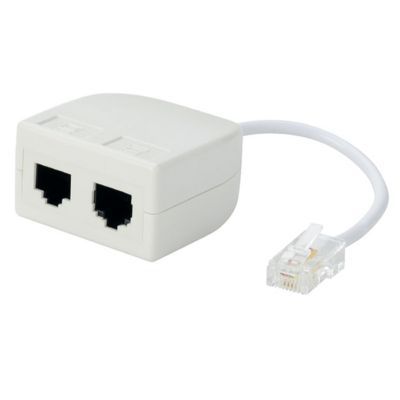

J'ai chez moi une partie de la maison en prise T et l'autre partie nouvelle en prise RJ45. Dans mon bureau sur la prise murale RJ45, je veux pouvoir mettre un téléphone et un ordi. Pour ce faire j'ai acheté chez "C.st....a" deux filtre adsl à double entrée (Réf : 568795), un à mettre sur la prise murale, et l'autre sur la box. Le problème est que quand il n'y a que le téléphone de branché sur le filtre ça marche, au moment ou je mets un 2ème câble RJ45, la ligne coupe et je n'ai plus rien. Mais l'inverse ne marche pas, si il n'y a que l'ordi, ça ne marche pas. Bien évidemment les deux périphériques branché directement sur la prise murale, tout marche (internet ou téléphone). J'ai contacté Erard le fabricant mais ils n'ont pas l'air très au courant et pour eux ça vient du fait que le tableau de l'extension (en RJ45) est branché sur un tableau fait avant 2009 (donc en T).

    quel est l'abruti qui t'a dit de faire comme ça ?
    ce n'est pas un filtre qu'il te faut, mais un éclateur de paires et encore, pas n'importe lequel..
    il en faut bien deux: un côté brassage (donc la box) et un autre côté PC (prise murale).
    Si tu es riche, le plus simple est de prendre ceci (les deux parties).
    si tu es un peu moins riche, tu peux mettre ceci (le H54004 deux fois) .
    Si tu es encore moins riche, tu peux bidouiller toi même des éclateurs, je peux te faire un schéma.

    Bonjour. Merci Brupala. Et dans ce cas à quoi peuvent bien servir les filtres que j'ai acheté puisque c'est physiquement la même chose. Une prise, deux sorties... Ils ont "bidouillé" l'intérieur pour changer la destination? Il y a bien, sur mon filtre, un dessin de téléphone d'un coté, un dessin d'ordi de l'autre. Fais ch... j'aurais dû prendre du CPL directement. Je pensais que ça suffirait et c'est surtout moins cher que deux prises cpl ou deux doubleur.

      les filtres ne te serviront à rien pour cela. Ce n'est pas parce qie ce sont les mêmes prises que ce sont les mêmes branchements intérieurs.

      Re-bonjour Brupala. Je reviens vers toi pour la suite. J'ai décoché résolu car j'ai reçu aujourd'hui mes éclateurs de paires mais cette fois c'est l'inverse, j'ai internet sur l'ordi mais plus de téléphone. Est-il possible que cela vienne du téléphone lui-même? C'est un Gigaset A130.

      Alors j'ai fouillé et trouvé moins cher que chez touslescâbles.com. Le conseiller me certifiait que c'était ce qu'il me fallait : Eclateur de paire RJ45 M / F / F 15 cm - Cet éclateur permet de dédoubler une prise murale réseau RJ45. Il est composé d'une prise RJ45 mâle à l'autre bout du câble avec 2 prises femelles l'une à coté de l'autre, le tout avec un câble de 15 cm de long. - Eclateur de paires RJ45 M / F / F - 15 cm
      Doubleur de prise réseau norme Ethernet 10baseT et 100BaseTX. Connecteurs RJ45 côte à côte.
      Aujourd'hui il me certifie que c'est un doubleur de port qu'il me faut. Ca reste tjs moins cher : Doubleur de port rj 45 blinde - DOUBLEUR DE PORT Permet de brancher 1 port ethernet et 1 port téléphone sur la même prise murale Cablage Ethernet en 1.2.3.6 Cablege téléphone en 4.5 1 RJ 45 Male vers 2 Femelles
