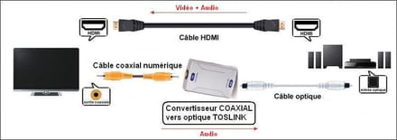

j'ai un lecteur bleu ray DVD SONY modèle BDV-EF220, j'arrive à lire les blue ray et dvd mais je ne peux pas accéder au son de la TV pour regarder un film tv par exemple.
J'ai acheté un cable HDMI haut débit pour relier à ma TV mais toujours rien.
ma TV est un Philips 82 cm, modèle lcd 32PFL3605H/12.
Merci pour vos réponses

ContributeurBonsoir gregouwam,
Il est logique que le son des chaînes télé ne passe pas par le home-cinéma, d'après ce que j'ai pu lire, tu n'as fait que la connexion HDMI entre les 2 appareils, or, ta TV ne possède pas d'HDMI 1.4 ARC (Audio Return Chanel), donc la liaison HDMI ne suffit pas entre les appareils pour bénéficier du retour son.
Voici les branchements à effectuer :
1) SORTIE HDMI SONY <- CABLE HDMI -> HDMI 1 TV.
2) SORTIE AUDIO COAXIALE NUMERIQUE <- CABLE COAXIAL "SPDIF" -> CONVERTISSEUR AUDIO COAXIAL "SPDIF" vers OPTIQUE NUMERIQUE "TOSLINK" <- CABLE OPTIQUE NUMERIQUE "TOSLINK" -> ENTREE AUDIO OPTIQUE (OPTICAL INPUT) NUMERIQUE "TOSLINK" SONY.
Et voici le schéma en image (CLIQUABLE) :
Tu devras donc acheter un convertisseur comme celui-ci :
Et un câble COAXIAL NUMERIQUE "SPDIF" + UN CABLE OPTIQUE NUMERIQUE "TOSLINK".
--> https://www.ldlc.com/fiche/PB00116987.html
--> https://www.ldlc.com/fr-be/fiche/PB00116602.html
PS : Ne pas oublier d'enlever les petits capuchons plastiques des embouts du câble OPTIQUE avant de le brancher.
Cdlt et bonne soirée ;-)
