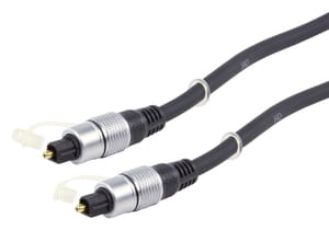

  7. myrtillien
    J'ai acheté le cable toslink et l'ai branché de l'ampli à la télé et ça ne marche toujours pas.
    Au niveau de la télé, si on prend le mode d'emploi suivant : http://pdf.crse.com/manuals/4136111241.pdf
    A la page 146 du pdf, dans réglage audio, j'ai mis pour :
    "Haut parleur" -> Système audio
    Pour l'ampli, (mode d'emploi : http://pdf.crse.com/manuals/4252084212.pdf) je ne parviens pas à trouver où je peux connecter la télé. Il y a bien la page 32, où ils parlent de cette entrée coaxiale. J'appuie sur le bouton "DVD" (le seul qui me permet d'avoir l'option "Coaxial") puis j'appuie sur input in pour sélectionner coaxial mais rien ne se passe.
    Je suis complètement perdu et ne pensais pas que brancher un home cinéma est aussi compliqué... :-(
    J'ai l'impression que le problème est que je ne parviens pas à sélectionner la TV sur l'ampli.
    Merci pour votre aide
  8. STARGATE43 Messages postés 13754 Date d'inscription   Statut Contributeur Dernière intervention   2 648
    Es-tu bien sûr d'avoir acheté le bon câble?
    Ce câble n'est en aucun cas un câble "Coaxial", donc je ne vois pas pourquoi tu cherches l'option "Audio Coaxial" sur ton ampli, c'est "Optical".
    Soit en sélectionnant "VIDEO 2 IN" ou "SA-CD/CD IN" , et là tu devrais retrouver les options "OPTICAL" et non "COAXIAL"
    PS : As-tu pris soin d'enlever les petits capuchons plastiques à chaque fiche???
  9. myrtillien
    C'est bon ça marche, c'était le bon cable, c'est juste que j'avais pas sélectionné "opt". Merci beaucoup de m'avoir aidé, j'admire ta patience ;-)
