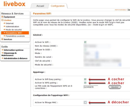

    2. Avec une Livebox 2 et Seven tu peux utiliser cette procédure qui facilite les choses, c'est sur la box qu'il faut actionner le bouton wifi (voir tuto plus bas) :
      (Vérifier auparavant dans la config Wifi de la box que le filtrage MAC est désactivé et que la case Activer le WPS pairing soit cochée)
      connecter Seven à une Livebox en WPS

    3. Voilà, j'ai fait tout ça et j'en suis toujours au même point.
      j'ai même redémarrer l'ordi, débrancher un instant la box.... Bref, toujours rien
      Par contre dans le panneau de ma box, je vois bien le notebook qui dit être connecté
