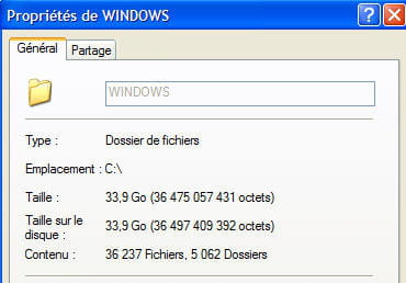

résultat final sur le dossier:
beh merci c'est deja vraiment pas mal -10go presque grace a toi^^
MERCI BEAUCOUP^^
