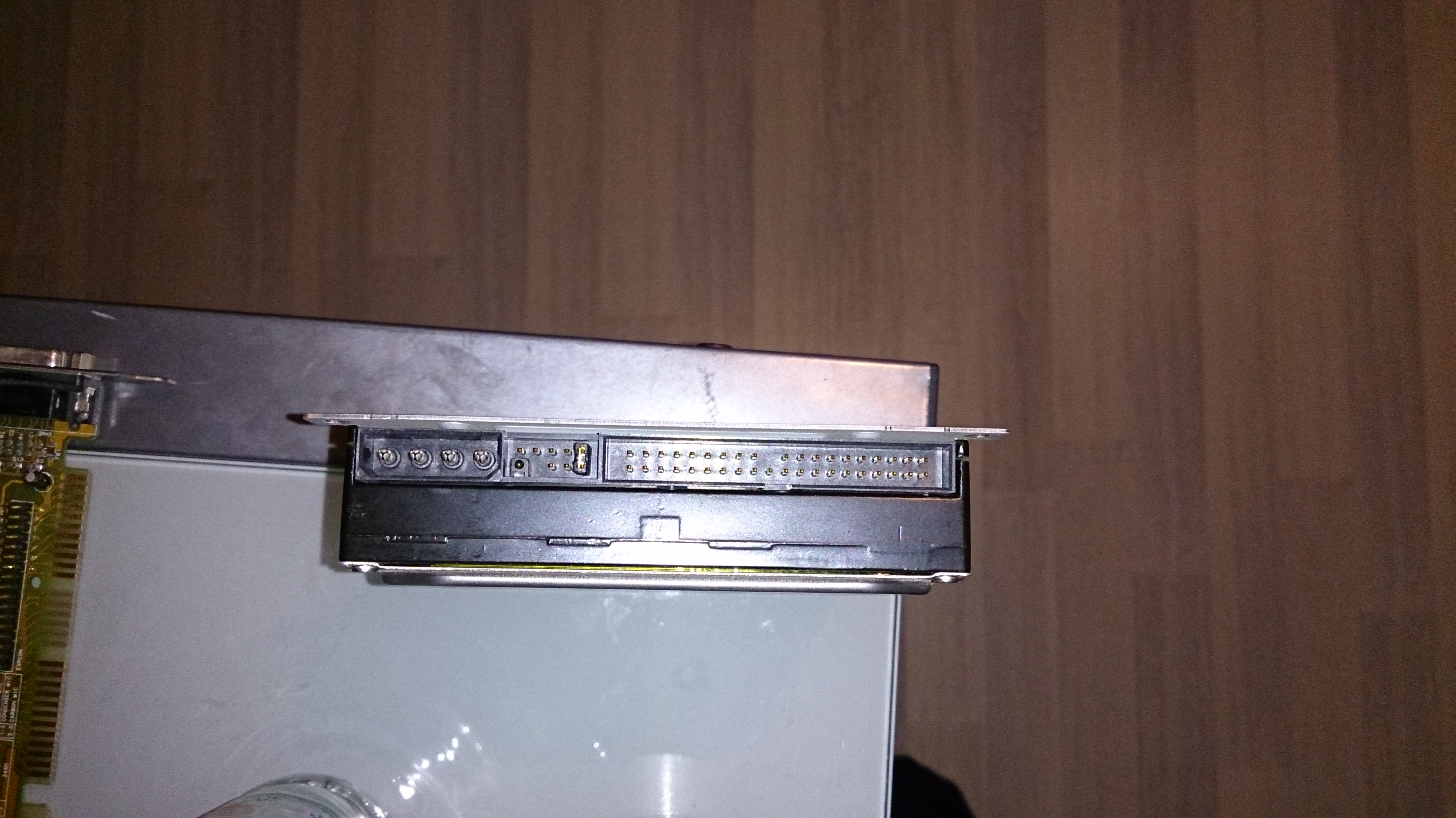

J'ai récupéré un disque dur d'un lecteur DVD et je souhaiterais l'utiliser sur mon Pc. Je sais pas quel câble je dois acheter et je sollicite votre aide.

Et le disque dur en question:
https://nsm08.casimages.com/img/2013/08/05/13080503172216085611440071.jpg
  1. Bonjour!
    Ton disque dur est bien compatible avec ta carte mère! Cependant, il est vieux (comme ta carte d'ailleurs) et utilise une connectique très vieille: L'IDE.
    Ll'IDE a été remplacé par le sata et les disques qui sont compatibles avec ledit sata sont alimentés avec du sata aussi.
    Il te faudra donc une alim avec du molex (ce que tu as surement, car toutes les alims en ont). Le molex, c'est la prise avec les 4 grandes pointes. Pour les données, il te faut un cable IDE (aussi appelé nappe IDE). Si tu peux, prends en sur un vieux pc, sinon, demande à ton informaticien du coin, il doit surement en avoir pour 3 fois rien voir gratuit.
    Voici à quoi ressemble la "nappe" IDE: http://www.ldlc.com/fiche/PB00000253.html
    Si tu hésites, montre le HDD au type du magasin! (Ca éviteras de payer 5€ de frais de port pour un cable à 2€)
    Bonne journée!
    nael1
    1. btw, il faut aussi que la prise IDE de ta carte mère soit libre ^^
    2. D'accord, donc pour l'alimentation j'ai ce qui faut. Je viens de trouver une vieille nappe mais je ne sais pas où la brancher.
    3. Sur le port IDE du pc. C'est dur à expliquer, donc si tu veux je peux te passer mon skype pour voir avec toi. Je ne mange pas
  2. Bonjour.
    Merci pour les liens permettant d'identifier votre matériel.
    Rare.
    En général, nous devons nous contenter des références et faire des recherches.
    Vous avez besoin d'une nappe IDE : http://www.ldlc.com/fiche/PB00011999.html
    A brancher sur le connecteur de couleur bleue situé dans la partie basse de la carte-mère (d'après la fiche produit).
    Ce câble se trouve facilement en grande surface (rayon informatique) ou en magasin spécialisé.
    (je dois bien en avoir une dizaine qui traînent dans mes cartons). ;-)).
    Le connecteur d'alimentation situé à gauche de la vue du disque dur (4 broches) devra être branché à l'aide d'un connecteur disponible dans votre PC.
    1. Merci beaucoup pour votre aide j'ai réussis à tout brancher. :)
