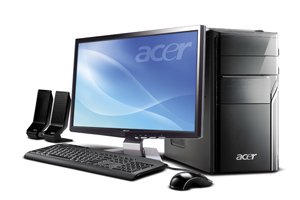

    http://ecx.images-amazon.com/images/I/312ikj9WnhL.jpg
    Acer - Aspire M3641 Intel Core 2 Duo E7200
    1. oui c'est ca ! alors ?
    2. Contributeur
      on peut monter une HD 7750 en GDDR5
      ou vraiment HD 7770 ou GTX 650 premier prix
      mais il faut changer l'alimentation
