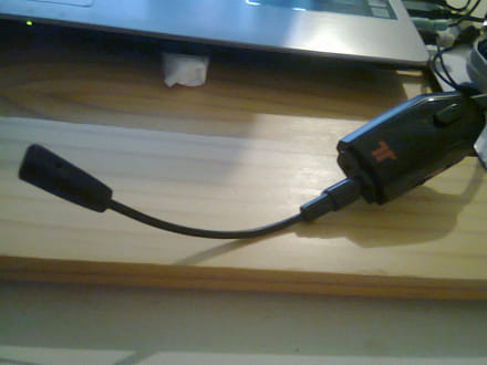

Bonjour, il y a 3 semaine je me suis acheter le tritton ax 180 , ne pouvant pas essayé le micro j'était a ma maison de vacance et je n'avait pas le net . mainetenant je suis rentré et quand j'essaye mon casque sur le live (je suis sur xbox ) le son marche mais pas le micro , pourtant l'icone du micro est la >.< , je precise que je n'est pas l'adaptateur rca et que je suis en HDMI alors jai fait du bricolage : jai enlever une partie du gros boitier des fiches pour avoir l'HDMI + les fiches normales pour ne pas a avoir achete l'adaptateur que je ne n'est pas trouvé , si quel'un avait des idée ou une solution ! :)
PS : mon micro est sur ON ^^

    Mon casque-micro Tritton AX 180 a cessé de fonctionner hier, j'ai trouvé une solution simple pour le "réparer" il suffit de brancher l'embout micro sur le petit boitier comme vous pouvez le voir sur la photo, à cet instant mon micro re-fonctionne correctement.
    (Cette méthode est utile si vous ne vous servez de votre Tritton que comme d'un microphone, elle peut servir éventuellement à trouver et vérifier d'où vient la panne de votre micro). Bien sur en bricolant un peu vous pouvez brancher les écouteurs au "mini boitier" en laissant l'embout micro branché à vous de tester.
    Bonne journée.

    1. (Cliquez sur l'image si elle ne s'affiche pas correctement)

      1. Salut a toi ! J'ai eu le meme probleme que toi !
        C'est apparemment un probleme de connectivité au niveau de la prise sur l'ecouteur gauche..
        N'ayant toujours pas trouvé de solution, je vais acheter un nouveau casque..
        Cette réponse ne risque sûrement pas de t'aider vu la date de ton post, mais peut-etre que ça t'éclairera sur le fait que ca ne marche pas. :)
