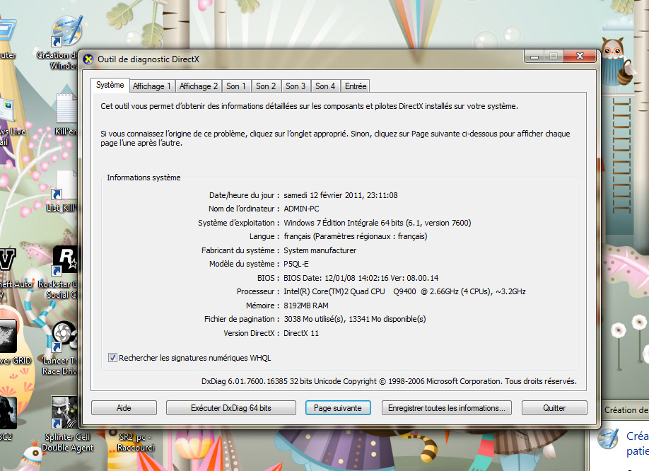

Voilà tout est dans la question. En fait je viens d'installer une HD 4890 compatible DirectX 11 que je viens d'acheter d'occasion. A fin de l'exploiter pleinement je voudrai l'utiliser avec le dernier DirectX (c'est pour cela aussi que j'ai choisi ce model). J'ai fait le tour sur Google et je n'ai trouvé au mieux qu'un DirectX 10 de février 2010.

    Raison pour laquelle lorsque tu fais un Dxdiag ( ton image ) tu vois qu'en effet il y a Directx 11 d'installé. Mais cela veut juste dire que DirectX 11 est installé sur ton système d'exploitation, mais n'a JAMAIS voulu dire que ta carte vidéo, elle, était capable d'en gérer les instructions et donc de s'en servir...
    En l'occurrence tu possèdes une carte video ATI Radeon HD 4890 qui elle, n'est pas compatible avec DirectX11, mais avec DirectX 10.1 au mieux.
    En résumé : Donc oui si tu fais un DXdiag tu vois en effet DirectX 11 d'installé, mais non ta carte vidéo ne le gère pas, elle ne peut se servir QUE des instructions de DirectX10.1 au mieux.
