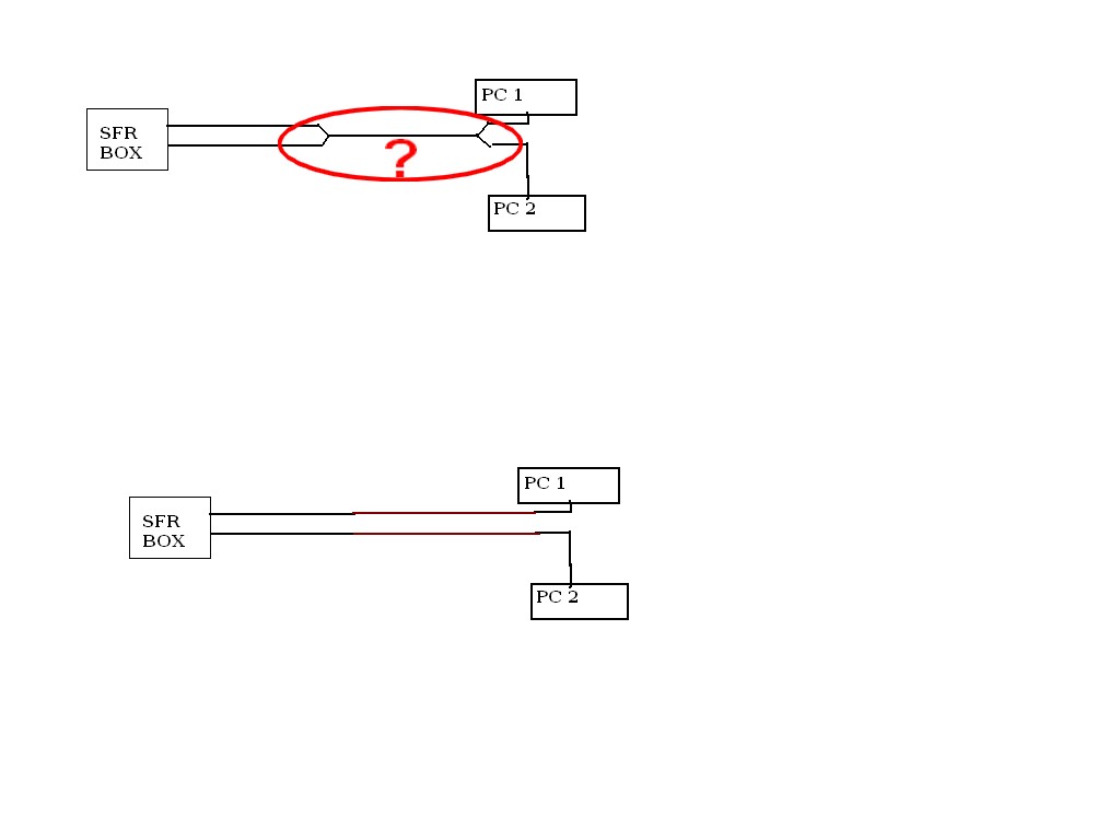

J'ai essayé de faire un réseau avec ma box sfr (Nom du produit BeWAN IAD DGV814-E2-BW SFR) qui pourrait se shématiser de la façon suivante : http://img94.imageshack.us/img94/491/sfr2.png
Le problème est que la connectivité est limitée sur mes deux ordinateurs (Vista et XP)
Pouvez vous me proposer des idées afin de palier à ce problème ?

bonjour,
vous avez mis quoi ou il y a le ?
http://img40.xooimage.com/files/d/f/8/sans-titre-1-19d69dc.jpg -
il s'agit d'un cable ethernet tout simple (comme tous les autres cables d'ailleurs), reliés par deux adaptateurs comme ça : http://img689.imageshack.us/img689/291/spa0191n.jpg http://img378.imageshack.us/img378/6942/spa0192.jpg .

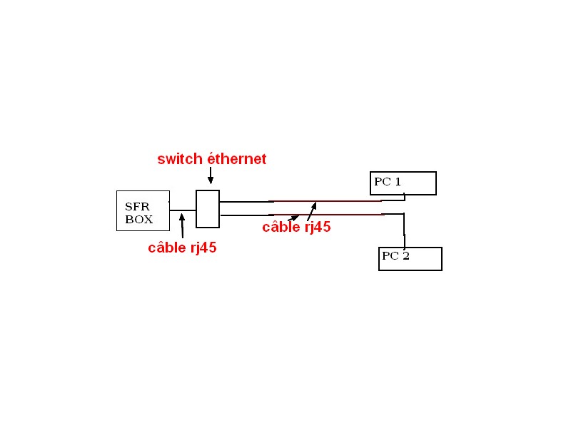

re
si votre box à deux ports rj45, mettre un câble sur pour chaque pc.
mais il est possible de devoir désactiver l'option tv, comme sur les livebox de chez orange, pour pouvoir l'utiliser.
le plus simple et d'utiliser un switch éthernet
voir lien http://www.rueducommerce.fr/Peripheriques-Reseaux-wifi/Switch/Switch-5-ports/RUEDUCOMMERCE/431978-Switch-5-Ports-Ethernet-10-100-Mbps.htm
voir photo
http://img24.xooimage.com/files/4/2/f/sans-titre-2-19db01e.jpg -
Merci beaucoup, je pense que je vais m'acheter un switch.
