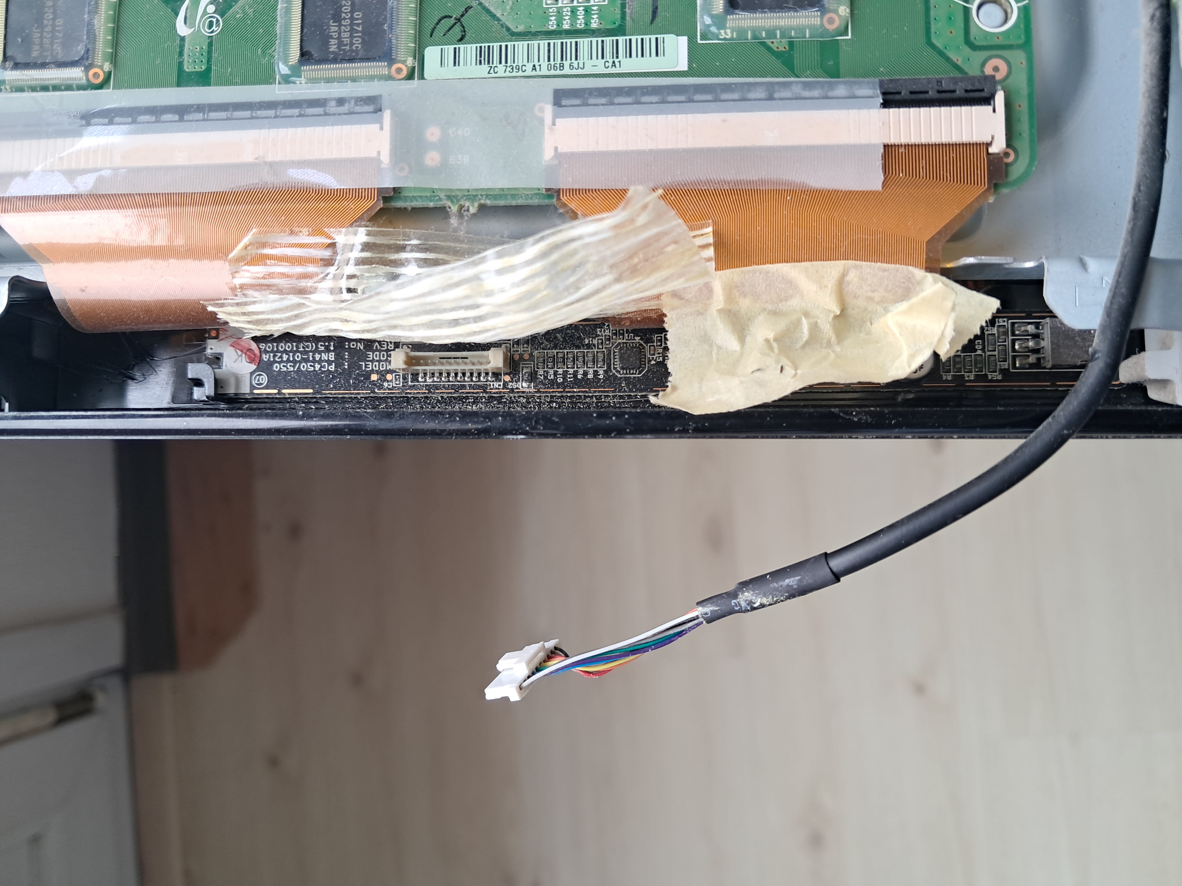

    Perso un nettoyage intérieur et j'ai débranché la petite nappe qui relie le clavier au dessus de la télé avec les fonctions de changement de volume, de chaines etc.Le prob venait de cet endroit, bien que cela avait l'air de bien fonctionner quand je l'ai rebranché, je l'ai laissé débranché malgré tout.Mais moi c'est un LG.

      J'avais le même problème avec un Sanyo, j'ai débranché le câble pour les fonctions manuel de la télé et ça marche maintenant avec la télécommande seulement

      1. Lule > Vlad
        Bonjour j’ai bien débranché la fiche blanche mais elle continue de changer de chaîne toute seule
        Avez vous une autre solution?
        Décrochage de la fiche blanche qui relie les commandes
    3. marcdemontluel
      Bonjour et merci pour ce tuyau.
      J'avais ce même problème sur ma télé de marque Acer.
      J'ai essayé cette manœuvre hier et pour l'instant ça a l'air d'aller maintenant.
      Je verrai au fil du temps.
      Merci encore et j'en profite pour vous dire meilleurs vœux pour 2024.
