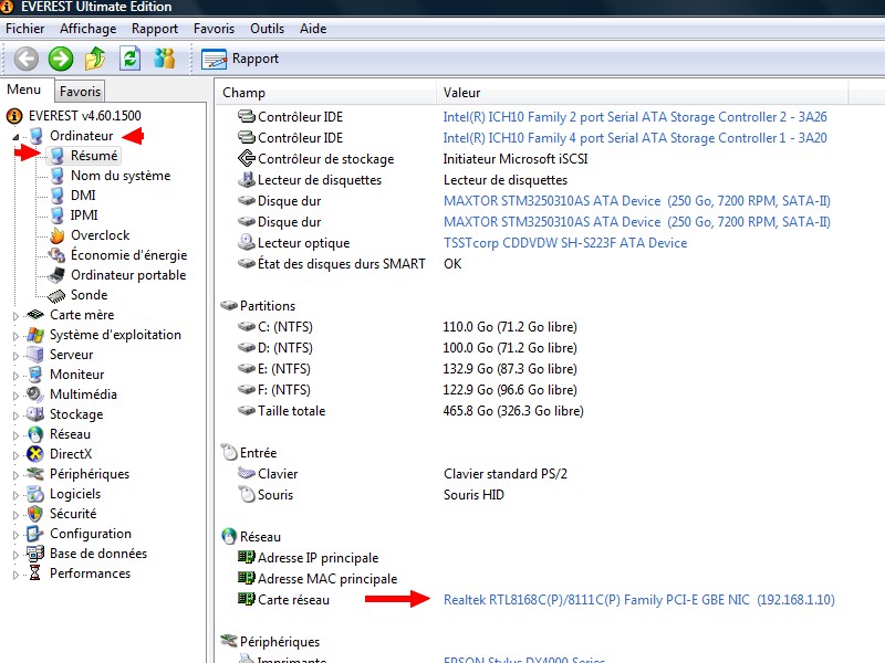

téléchargez ce logiciel sur une clé usb, puis l'installer sur le pc et l'exécuter.
vous ouvrez le logiciel, puis vous allez sur ordinateur, puis résumer, voir photo, et me dire ce qu'il y a de marqué au niveau de la carte réseau
https://www.commentcamarche.net/telecharger/utilitaires/2831-aida64-extreme-edition/
http://img28.xooimage.com/files/0/f/8/sans-titre-1-155f087.jpg -
adresse Ip [trial version]
adresse MAC principal 00-00-00-00-00-00
modem SoftV92 data fax modem -
ContributeurRe
avec ce que vous me donner ne m'aide pas dans ma recherche, en face de carte réseau vous devez avoir quelque chose comme sur ma photo.
donnez moi aussi le nom de la carte mère avec sa référence. -

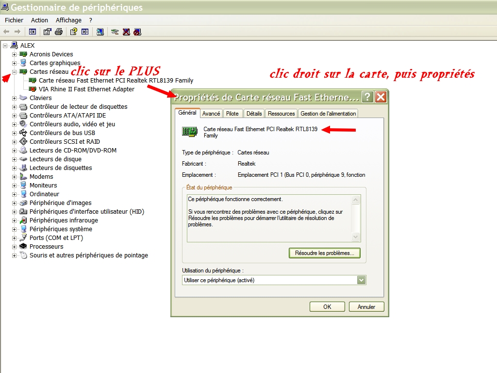

vous pouvez me faire une copie d'écran du gestionnaire des périphériques avec l'onglet réseau
sur la photo, je ne vois pas de carte réseau !!!

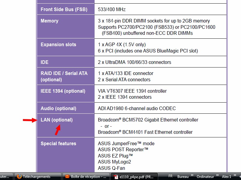

avez vous le nom de la carte mère -
Contributeurre
http://support.asus.com/download/download.aspx?modelname=P4PE&SLanguage=fr-fr
clic sur LAN mais comme il y en a 3, et je n'est pas le nom de la carte réseau, donc !!!
me faire une copie d'écran du gestionnaire des périphériques avec l'onglet réseau -
Contributeurre
êtes vous sûr d'avoir une carte réseau sur le pc, car sur la notice, c'est en option !!!

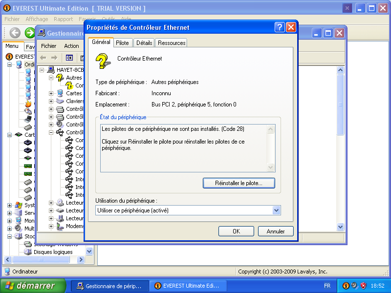

http://img40.xooimage.com/files/f/1/b/sans-titre-1-15601ff.jpg
Contributeurre
votre carte est sur port pci, voir photo, et dites moi le nom de la carte
