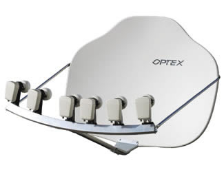

    Maintenant pour des positions orbitales aussi différentes, il faut impérativement choisir une parabole spéciale dans sa forme, elliptique, qui se caractèrise par son large angle d'exploitation, jusqu'à 40 °. Son gain est moyen et stable sur tout le segment d'orbite, mais il faut s'assurer que tous les signaux satellites souhaités sont assez puissants, Arabsat ?
    ex parabole multitête ajustable: ( il existe d'autres marques et reférences, Visiosat, Triax etc...)
    https://www.transplanet.fr/image/790000KIT.jpg
