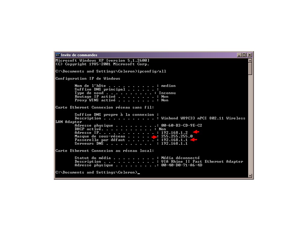

ContributeurBonsoir,
sur le pc, clic sur démarrer, puis exécuter, tapez cmd, une fenêtre va s'ouvrir, tapez IPCONFIG / All
dites nous ce vous avez.
vous devez avoir ça, voir photo
http://img22.xooimage.com/files/0/f/7/sans-titre-1-1195762.jpg -

Je n'ai pas la même chose que sur la photo: ad ip différente, masque de sous réseau identique et passerelle par défaut: il n'y a rien d'indiqué... -
Contributeurre
si rien en passerelle, vous avez un problème , voir liens pour vous aider
http://www.aidewindows.net/livebox1.php#pb_reseau
http://www.aidewindows.net/livebox.php#mefiance -
Voilà ça fonctionne!!
Il fallait simplement cocher dans Propriétés de Protocole Internet (TCP/IP) "Obtenir une adresse IP automatiquement"!!
