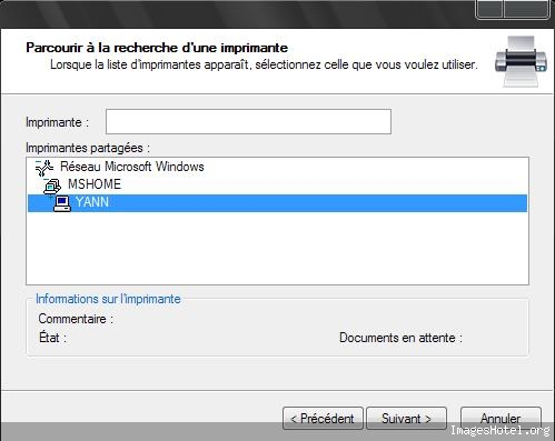

Bon cela ne fonctionne pas après installation des pilotes et tout, j'ai ceci
http://www.imageshotel.org/images/Goujon/monrseau.jpg
Je ne peux pas développer plus
