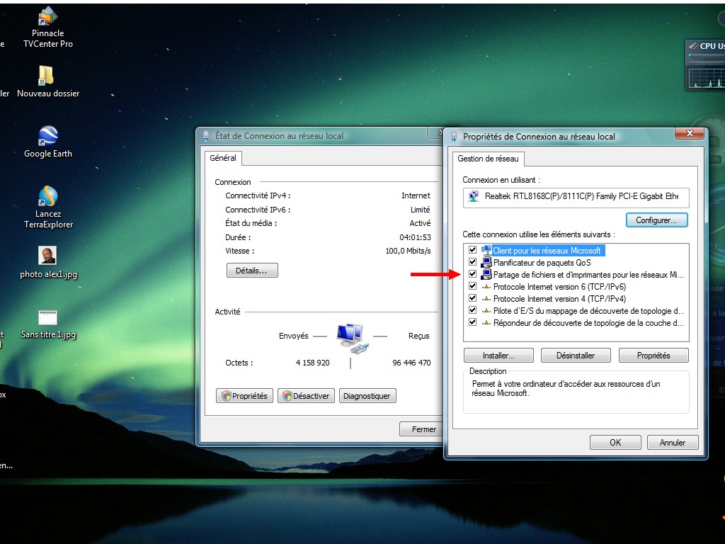

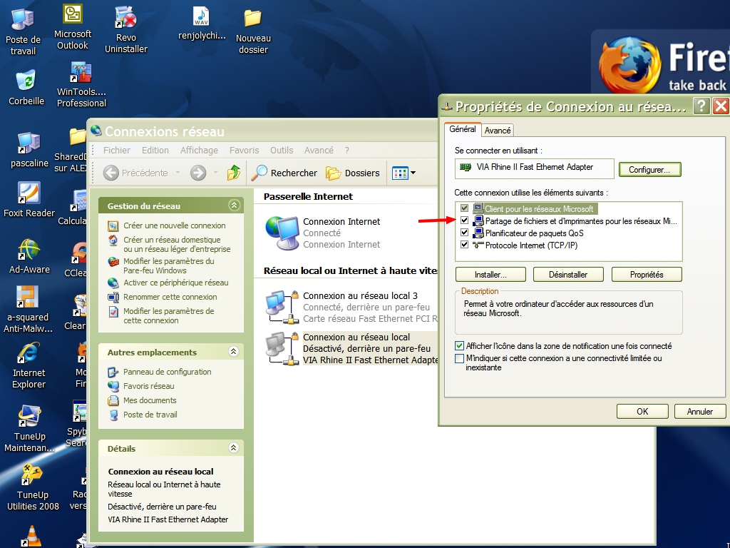

          sous xp, voir dans propriété connexion réseau si le partage fichier imprimante est coché voir photo
          http://img40.xooimage.com/files/4/2/d/sans-titre-0-da3b96.jpg

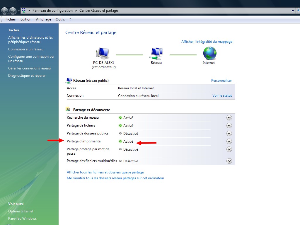

          idem sous vista voir photo
          http://img44.xooimage.com/files/1/9/3/sans-titre-2-da3bc0.jpg

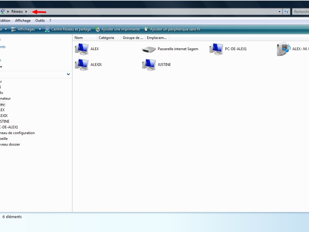

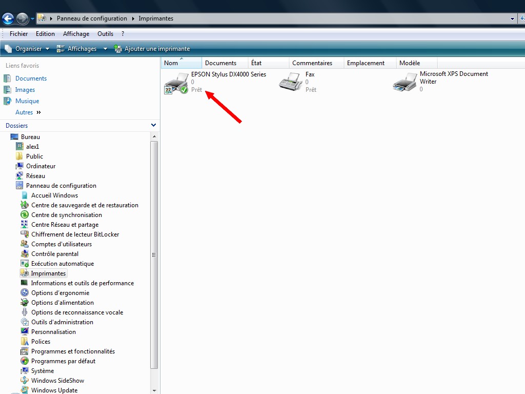

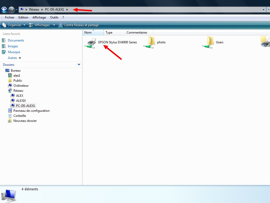

          sous vista, dans réseau, vous devez voir votre pc, doucle clic dessus, puis voir si vous voyez votre imprimante
          voir photo
          http://img46.xooimage.com/files/2/6/7/sans-titre3-da3c21.jpg
          sous vista, dans réseau vous devez voir aussi les autres pc en réseau
          voir photo

      4. Merci de ta reponse Excla, mais j'ai toujours un blème.
        Les options que tu m'q envoyées sous bien activée des deux bords, donc pas de souci.

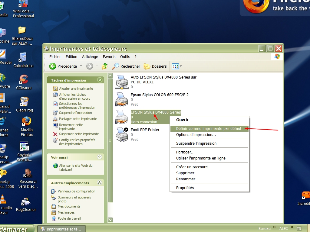

        4. @exlaOui, et l'imprimante est ùarquée comme "prêt" dans XP, sauf qu'elle n'est âs connectée.
      6. Vista a l'imprimante, et XP a le pilote mais pas l'imprimante.

          et sous xp, vous avez quoi dans imprimante et télécopieur
