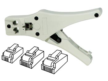

        Il te faut des embouts RJ45 et une pince à sertir
        Tu auras pris soin de chercher sur google un schéma de sertissage rj45. (et rj11)

        Pince à sertir: https://www.boutique-econologique.fr/images/velleman_pince_sertir_RJ45.jpg
        Sertissage : http://www.commentcamarche.net/faq/sujet 652 comment sertir un cable rj45 (câble droit !)
