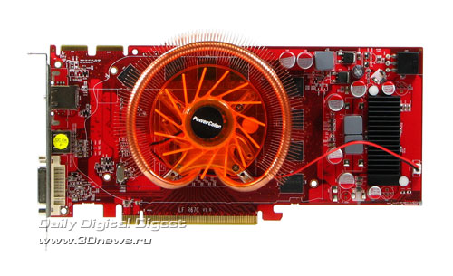

      Mais j'y pense, tu a une HD3850, mais as tu branché le connecteur 6 pins d'alimentation dessus ???
      1. Euh attends je refléchis cest le deuxieme connecteur, le noir qui se branche sur lextremité?
    5. C'est un connecteur comme celui qui est en haut a droite de cette photo d'une CG.
      Tu le vois mieux sur celle la (toujours en haut a droite).
      1. Oui je lai branché, mais pourquoi cette question a quoi sert ce cable stp?
    6. C'est l'alimentation de la carte graphique. Les nouvelle ont besoin de plus de courant pour foncionné a leurs meilleures capacitées. La j'avou qu'a part l'alimentation, je ne vois pas ce qui pourrait créer ton probleme.
