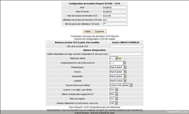

sur cette page là (configuration mode OCSNG) tu pourras choisir quoi importer, vérifie que tout est OK
http://www.imageshotel.org/images/kryss6937/capture1.jpg
Par contrepour la machine test ( compte utilisateur ) je sèche un peu là.. je ne me souviens pas d'avoir rencontré ce problème. V essayer de trouver un peu de temps cet après midi pour regarder ca. Si tu as la réponse avant moi, fais le moi savoir ^^

Bonjour à tous,
Pour répondre à ta question sen25000 :
Pour activer OCSNG dans GLPI, va dans Configuration / générale, dans l'onglet Restriction, sélectionner "Oui" pour l'option "Activer le mode OCS".
Dans Configuration / Mode OCSNG, clique sur localhost et de là, tu peux gérer ce que tu veux importer d'OCS.
