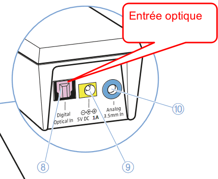

      Votre casque possède une entrée optique
      Quel téléviseur  (marque et modèle) comptez vous acheter ?

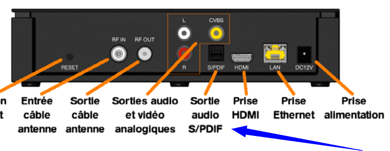

      Comme le précise Fabul si ce téléviseur possède une sortie audio numérique optique, vous n'avez besoin de rien si ce n'est d'un câble optique. Câble optique qui, sauf erreur, est en général livré avec le casque RS 5000 de Sennheiser.
      À l'heure actuelle la presque totalité des téléviseurs sont équipés de ce type de sortie audio optique. Vérifiez quand même avant achat car il existe quelques téléviseurs sans aucune sortie audio.
      Nota: le décodeur Orange possède lui aussi une sortie audio optique (S/PDIF), vous pouvez vous y connecter directement.
