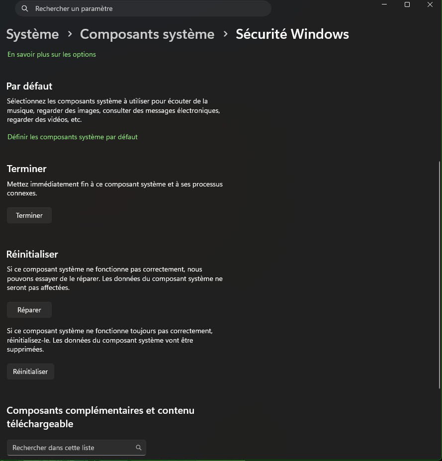

    Avez vous essayé ? Sans prétention ;
    Paramètres, système
    1. Bonsoir,
      J'ai le même problème que mikoda4432 depuis quelque temps mais je n'ai pas compris la "manip" à réaliser.
      Pouvez-vous me la détailler un peu SVP ? Sinon, j'ouvrirai un sujet identique.
      J'ai bien cette fenêtre, j'ai fait "réparer" mais rien n'a changé...

      Avez vous essayer Réinitialiser ?
    3. @spiralio
      Bin... cela ne fonctionne pas chez moi.
      Le problème doit être plus profond !
