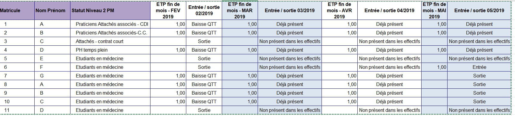

J'ai du mal à faire un TCD à cause de ma base qui est mal faite.
En gros, je vais avoir en colonne :
  • A une personne
  • B son nom
  • C son statut
  • E si il est entrée sortie etc. en FEV 2019
  • G si il est entrée sortie etc. en MAR 2019
  • I si il est entrée sortie etc. en AVR 2019
  • ETC.
Et ce que je voulais c'était faire un TCD qui en ligne me donnait :
  • Mes statuts
  • l'info si entrée sortie etc.des colonne E G I ETC.
Et avoir en valeur le nombre de fois ou j'ai entrée sortie etc. mais par mois pour pouvoir les comparer
Mais je n'y arrive pas ça me met toujours la même donnée. Je vous joins le fichier pour que vous puissiez surement mieux comprendre qu'avec mes explications

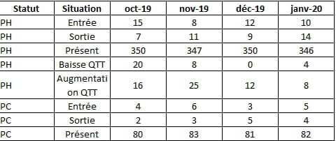

    Est-ce ce type de résultats?
    Avec Power Query, ceci est facilement réalisable (si tu disposes bien d'une version Excel >= 2016)

      En faite pour l'instant j'ai ça en base :
      Mais ce que je veux moi, c'est faire un TCD avec une base permettant de la faire
      Mais pour faire ça je dois revoir ma base mais je ne sais pas trop comment faire.
      Je ne sais pas si c'est plus clair ?

  2. Re-,
    Ce qui pourrait donner ceci?
    1. Exactement :) merci beaucoup
  3. RE-,
    Ou plutôt ceci?

    2. @Jerome_aaaaarh
      J'attribue des -1 si "Sortie" ou "non présent", et +1 autrement
      Mais on peut arriver à des totaux négatifs (Attachés contrat courts, Décembre 2019) par exemple
    3. @cousinhub29
      Ah oui c'est bien aussi comme ça :)

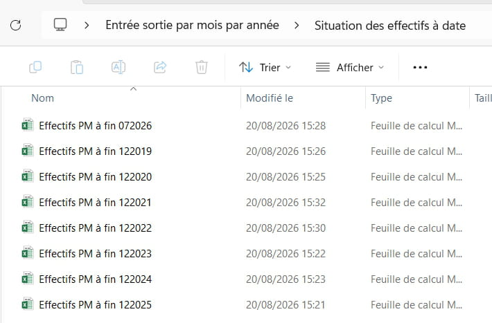

    En gros une quarantaine de secondes (traitement de plus de 200 000 lignes, car je pivote toutes les 12 dernières lignes), ceci afin de pouvoir décaler d'un mois sur l'autre (en gros, c'est comme ton idée, mais au lieu de décaler colonne par colonne, je le fais ligne par ligne)
    Renseigne bien en A2 le chemin (sous-répertoire) de tes fichiers, et modifie en colonne G la liste des colonnes comme on l'a dit hier soir.

      Essaie en ne mettant qu'un seul fichier dans le sous-répertoire.
      Et une procédure Alpha-Mike du célèbre docteur OnOff (un Arrêt/Marche, en français)
      1. Re,
        J'ai éteins et rallumé et ensuite j'ai recommencé avec uniquement le fichier de 2019 (5761Ko) et j'ai le même message.

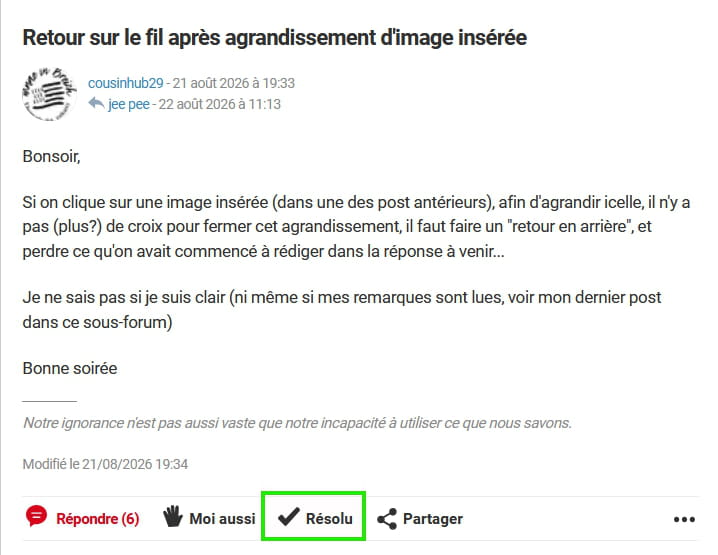

        Si tu penses que c'est résolu, tu peux cliquer sur le bouton "Résolu" présent dans le tout premier post (celui où tu as posé la question initiale)

      4. @cousinhub29
        Je ne trouve pas le bouton résolu il est où s’il te plaît ?
    4. Tu vois, ça c'est la question que j'ai posée hier
      Et le bouton se situe dans mon premier post

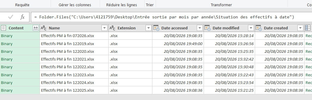

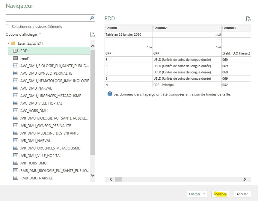

        1. Ok, on va faire une manip, pour bien récupérer le bon fichier
          Dans Excel, tu cliques sur "Données/A partir d'un fichier/A partir d'un classeur Exel"
          Tu cherches ton fichier, puis l'onglet, et "Transformer les données"
           Et dans l'éditeur, étape "Source", tu récupères le chemin et le nom :
          Et tu colles cette info dans la cellule A2 (sans les guillemets)

        4. @cousinhub29
          Je n'ai que "modifier", je n'ai pas "transformer"
        5. @Jerome_aaaaarh
          C'est bien aussi (cela dépend des versions d'Excel)
          Clique dessus, puis récupère le nom complet dans l'étape "Source"

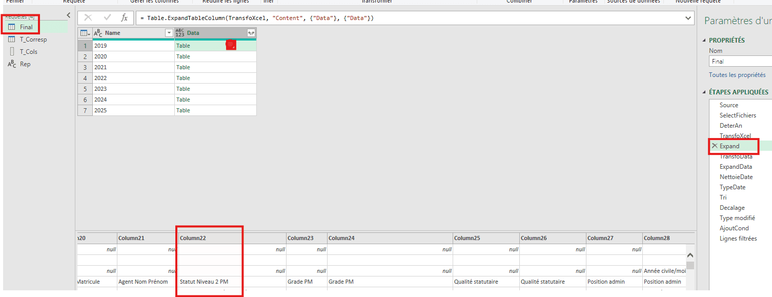

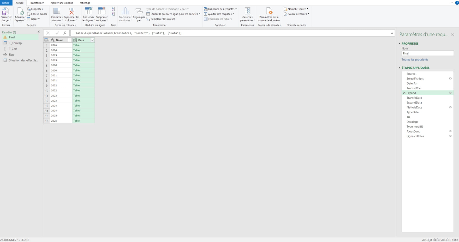

          Est-ce que tu pourrais me faire une capture d'écran dans l'éditeur PQ, à l'étape "Expand".
          Tu dans le Tableau, tu cliques au niveau du point rouge, dans la première ligne.
          En bas, il y aura les données correspondant à cette table, que tu peux agrandir vers le haut, en mettant ta souris sur la ligne de séparation, puis en cliquant, déplacer cette séparation vers le haut.

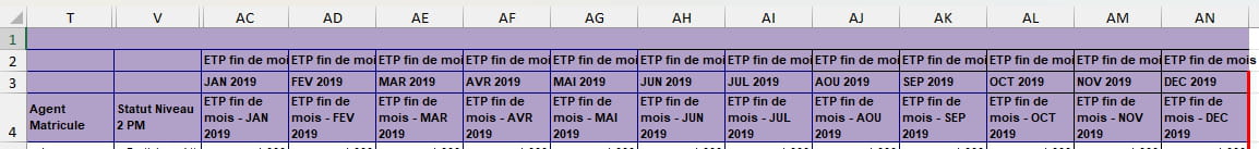

          Tu te déplaces ensuite vers la droite, et tu vérifies qu'en colonne 22, il y a bien le "Statut Niveau 2 PM" en ligne 4, et "Agent matricule" en colonne 20
        4. @cousinhub29
          Merci beaucoup, je n'ai pas le tableau en bas et j'ai un attention sur le final
        5. @Jerome_aaaaarh
          Re-,
          Pourquoi tu as des fichiers en double?
          Tu peux faire un screen de toutes les étapes jusqu'à celle-là?
          Et aussi, surtout, le tableau comme je te l'ai montré
          En attendant, tu peux vérifier dans un des fichiers que ce sont bien les colonnes 20,22, puis de 29 à 40 (soit T, V, et de AC à AN qui contiennent les colonnes nécessaires, et que les titres sont bien en ligne 4
