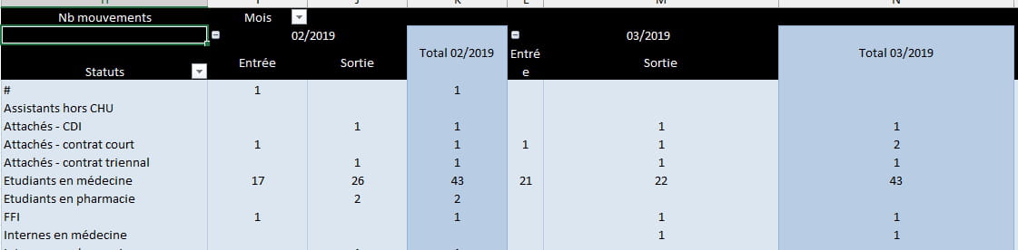

  1. Hola,
    ¿Es este tipo de resultados?

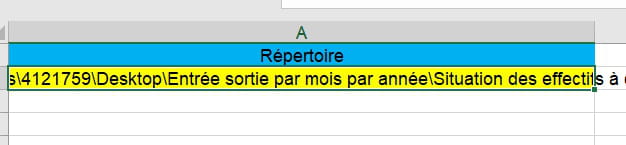

  3. Ok,
    En el archivo adjunto, pestaña "Param"
    - introduces la ruta y el nombre de tu archivo en A2
    - introduces el nombre de la pestaña en A5
    Y en la pestaña "TCD", haces clic derecho en el TCD, luego "Actualizar"
    Si tienes un mensaje de error, tienes que configurar tu aplicación de Excel (una buena vez para siempre) siguiendo las instrucciones de la pestaña "Léeme"

  4. Hola,
    Me quedé con mi idea...
    Renombro las dos primeras columnas a "Matricula" y "Estado", y luego el mismo tratamiento.
    En resumen, unos cuarenta segundos (procesando más de 200 000 filas, porque giro todas las 12 últimas filas), esto para poder desplazar de un mes a otro (en resumidas cuentas, es como tu idea, pero en lugar de desplazar columna por columna, lo hago fila por fila)
    Indica bien en A2 la ruta (subcarpeta) de tus archivos, y modifica en la columna G la lista de columnas como hablamos ayer por la noche.
    Que tengas un buen día

      1. Ok, vamos a hacer una maniobra para obtener el archivo correcto
        En Excel, haces clic en "Datos/ Desde un archivo/ Desde un libro de Excel"
        Buscas tu archivo, luego la pestaña, y "Transformar datos"
         Y en el editor, paso "Origen", recoges la ruta y el nombre:
        Y pegas esta información en la celda A2 (sin comillas)
