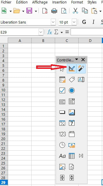

    2) Le mode ébauche de formulaire est il bien désactivé (icône équerre de la barre d'outil contrôle de formulaire )
    1. Bonjour
      Oui pour assigner le bouton, il faut forcément rester en mode conception. La sécurité des macros a été testé à tous les niveaux, sans améliorations.
      Ceci pour dire que le problème n'est pas la macro, elle fonctionne. Le problème c'est pour assigner la macro au bouton...
      - Mode conception... Créer bouton - clic D sur bouton - Contrôles - Evènements - Exécuter l'action... au moment de cliquer sur Macro... au lieu d'ouvrir la fenêtre des macros, tout se ferme.
