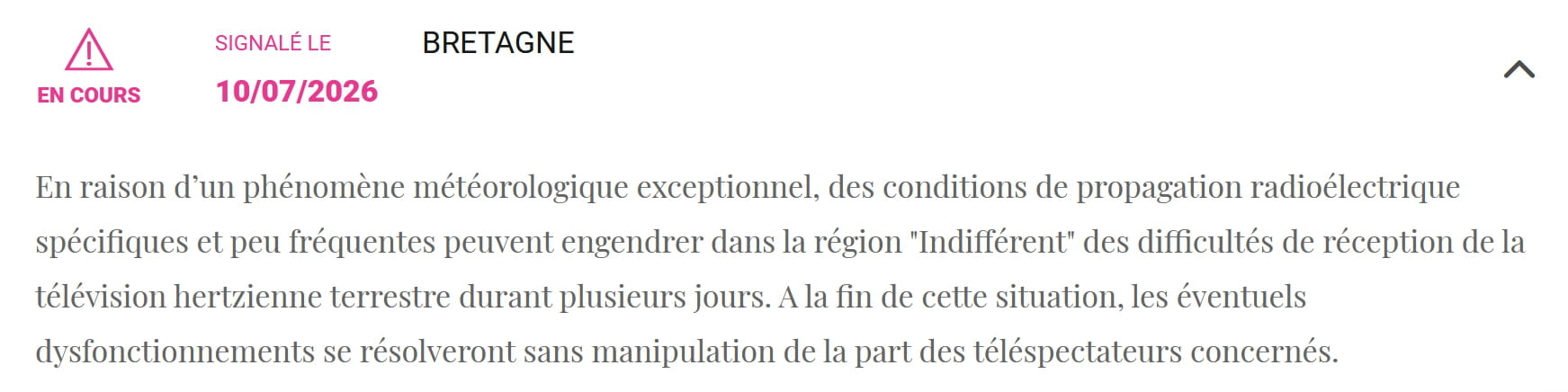

    Toutefois en Bretage on signale comme iincident en cours ceci

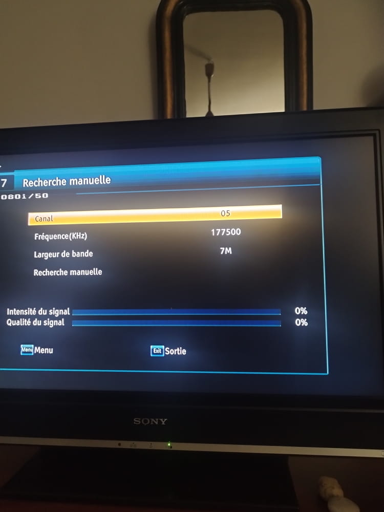

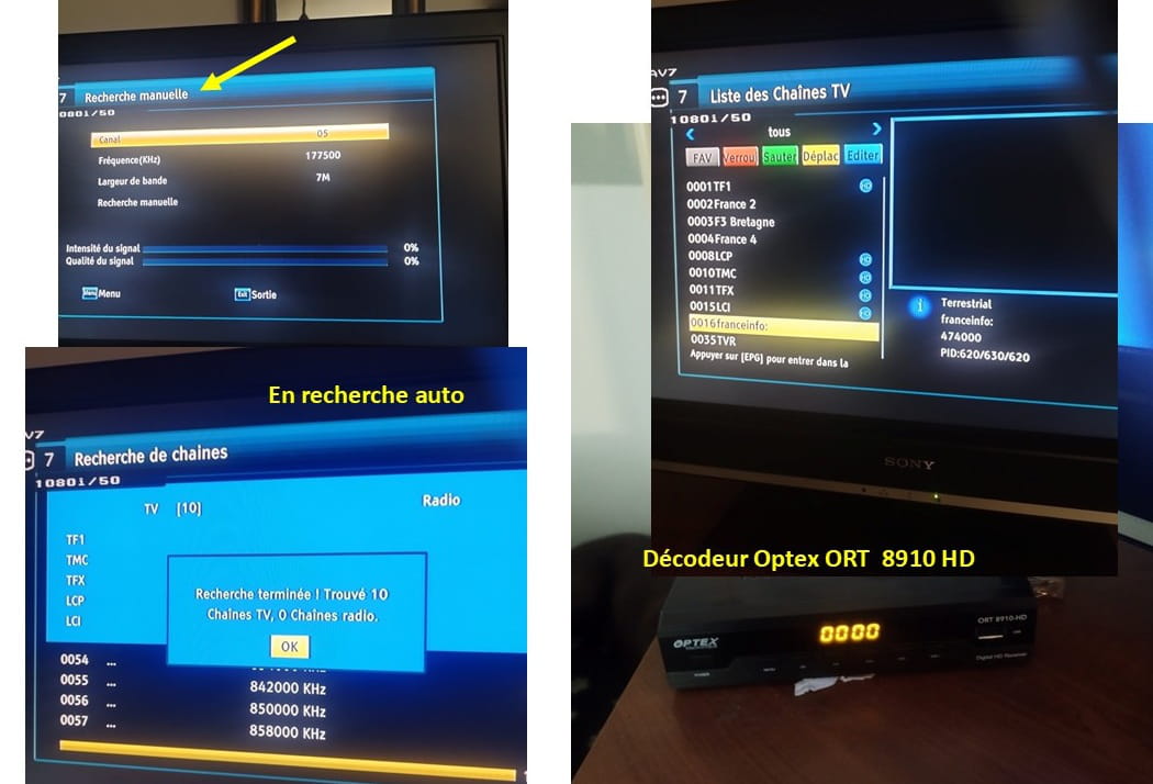

    1. Elya2009 Messages postés 9 Date d'inscription   Statut Membre Dernière intervention
      Bonjour et merci. J'ai du mal à comprendre car en recherche manuelle j'avais déjà les multiplex R1 et R6 sur le canal 05. Si je rentre un autre canal, 24 par exemple j'ai tjrs les mêmes 10 chaînes sur R1et R6.
      Ensuite lorsque je reviens en recherche manuelle c'est toujours le canal 05 qui s'affiche automatiquement.
      1. baladur13 Messages postés 47378 Date d'inscription   Statut Modérateur Dernière intervention   14 404 > Elya2009 Messages postés 9 Date d'inscription   Statut Membre Dernière intervention
        ????  Canal 05 ????
        La recherche manuelle c'est bien  sur le décodeur que vous effectuez la recherche ?
        Vous êtes bien en recherche manuelle sur les chaines numériques ????
      2. Elya2009 > baladur13 Messages postés 47378 Date d'inscription   Statut Modérateur Dernière intervention
        oui la recherche manuelle avec la télécommande du décodeur - en pièces jointes les photos justificatives
      3. baladur13 Messages postés 47378 Date d'inscription   Statut Modérateur Dernière intervention   14 404 > Elya2009
        Ok... A priori on vous propose tous les canaux même les analogiques qui n'existent plus..
        Erreur de ma part... J'avais cru lire que ce sont les multiplex R1 et R6 que vous n'aviez plus alors que c'est l'inverse.
        Il vous manque R2(canal 40) - R4(canal 36)  - R7(canal 46) et éventuellement R9 (canal 26). C'est donc sur ces canaux qu'il faut chercher manuellement
        Votre décodeur c'est bien celui-ci :
        https://media.mr-bricolage.fr/media/files/3327967089105/notice_utilisation_1/3327967089105-du102593.pdf
      4. Elya2009 > baladur13 Messages postés 47378 Date d'inscription   Statut Modérateur Dernière intervention
        le décodeur c'est Optex ORT 8910 HD - voir les photos si ça peut être utile. En recherche manuelle j'ai cherché sur les canaux  40 - 36 - 46 - 26 : ça me dit "aucun programme trouvé" pour les 4. Ce qui m'étoinne c'est que lorsque je fais une recherche manuelle sur le canal 05 (qui s'affiche automatiquement lorsque je veux faire une recherche manuelle)  ça me dit la même chose "aucun programme trouvé" - je me demande du coup sur quel canal la recherche auto se fait pour avoir les 10 chaînes que j'obtiens -

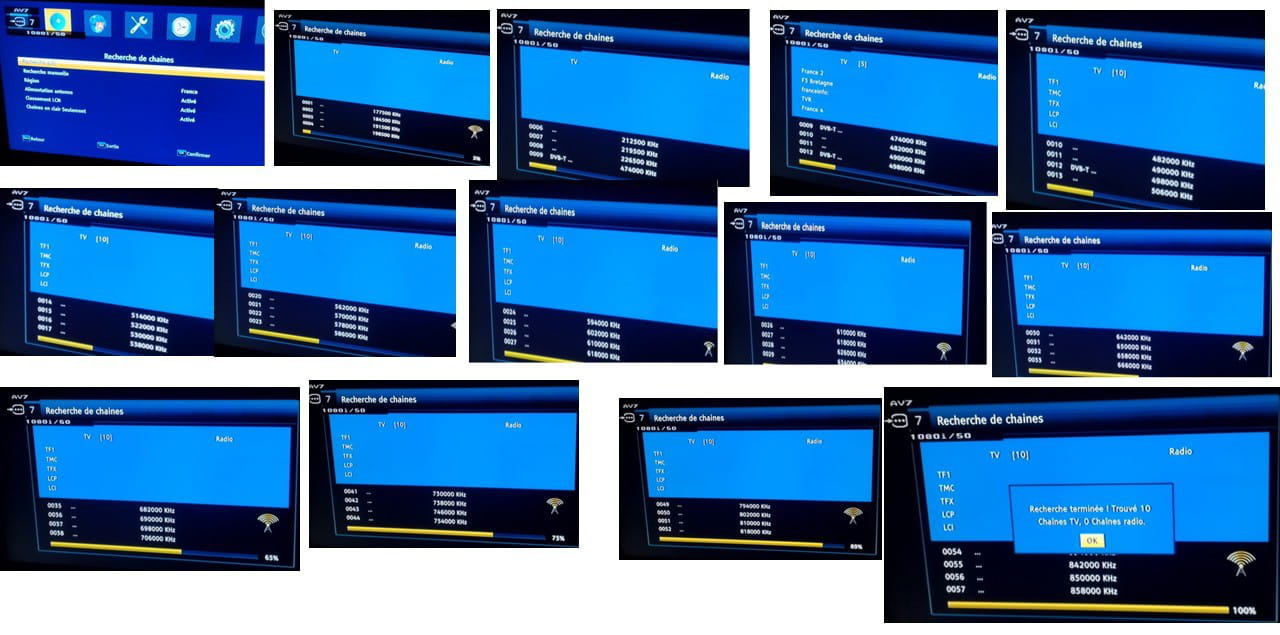

        je vous envoie également des captures d'écran de la recherche auto
        herche auto

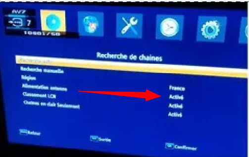

  4. baladur13 Messages postés 47378 Date d'inscription   Statut Modérateur Dernière intervention   14 404
    Sur votre capture d'écran :
    je constate que vous avez : Alimentation antenne  sur Activé.
    Vous avez un amplificateur d'antenne installé sur votre antenne râteau ?

  6. Elya2009
    en mettant sur arrêt alimentation antenne au lieu de "activé"  ça ne change rien, j'ai les 10 chaines idem-
      OK, mais, une fois sur arrêt, avez-vous tenté de refaire une recherche automatique des chaines

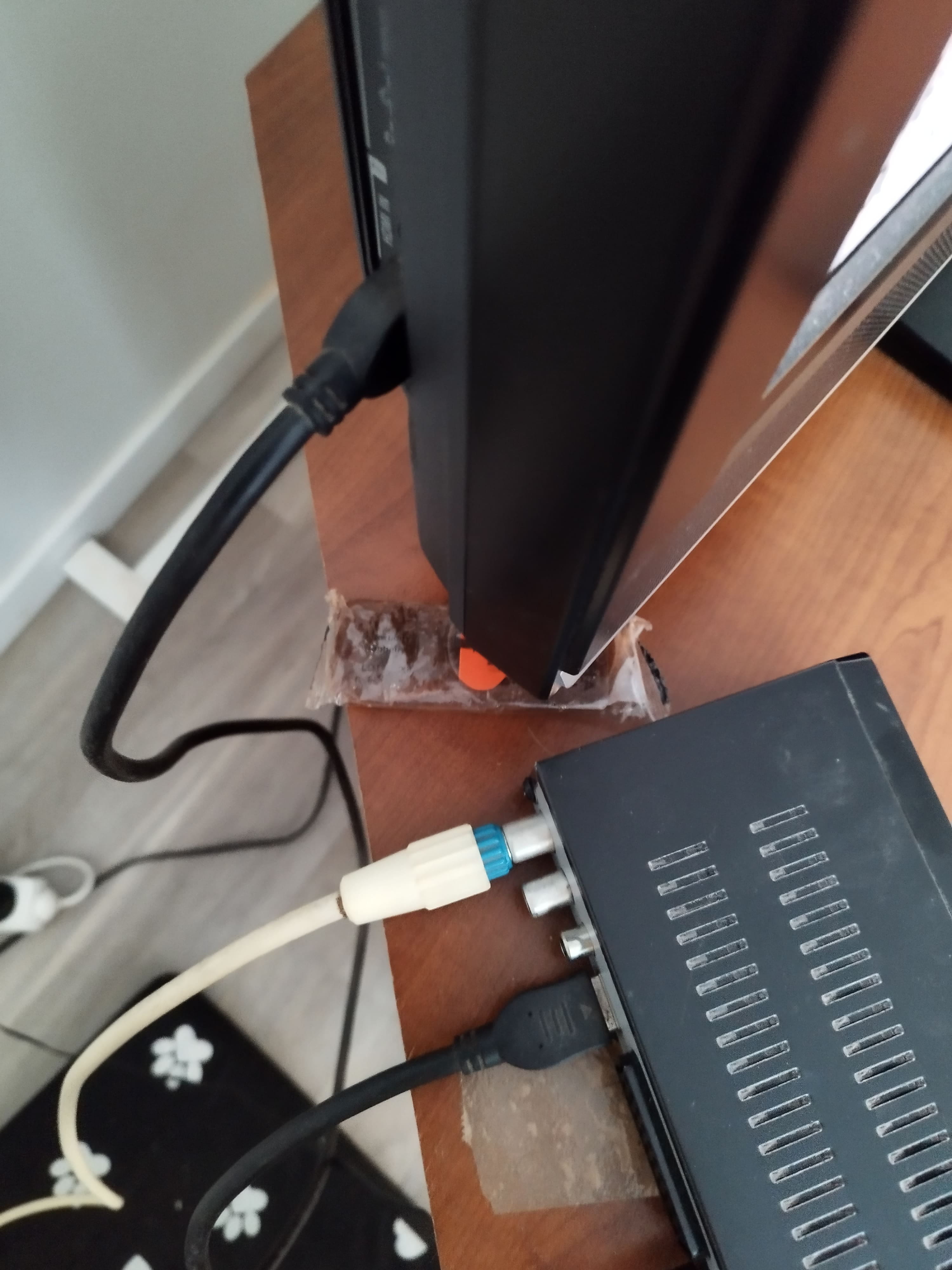

    Ce câble d'antenne qui descend du grenier arrive où ? Directement sur la prise où est connecté le téléviseur ou dans un coffret technique (à cote de la distribution électrique)?
    Avez-vous d'autres prises TV dans la maison ?
  8. Elya2009 Messages postés 9 Date d'inscription   Statut Membre Dernière intervention
    Le câble d'antenne arrive près de la tv. Il y a un câble pour le relier de la prise murale au décodeur

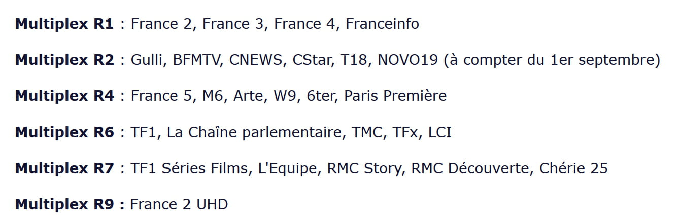

    Le canal 24 sur l’émetteur Rennes St Pern, c'est le multiplex R6, où l'on trouve les chaines : TF1(1) - LCP(8) - TMC(10) - TFX (11)- LCI (15).
    Quelles sont, exactement, les 5 autres chaines que vous recevez ?
    Votre ancien décodeur qui affichait le canal 05 permettait d'effectuer des recherches sur les canaux analogiques, ce que ne fait plus le plus récent.
  13. Elya2009 Messages postés 9 Date d'inscription   Statut Membre Dernière intervention
    j'ai le R1 avec F2 ,F3 ,F4, FInfo, F3 region

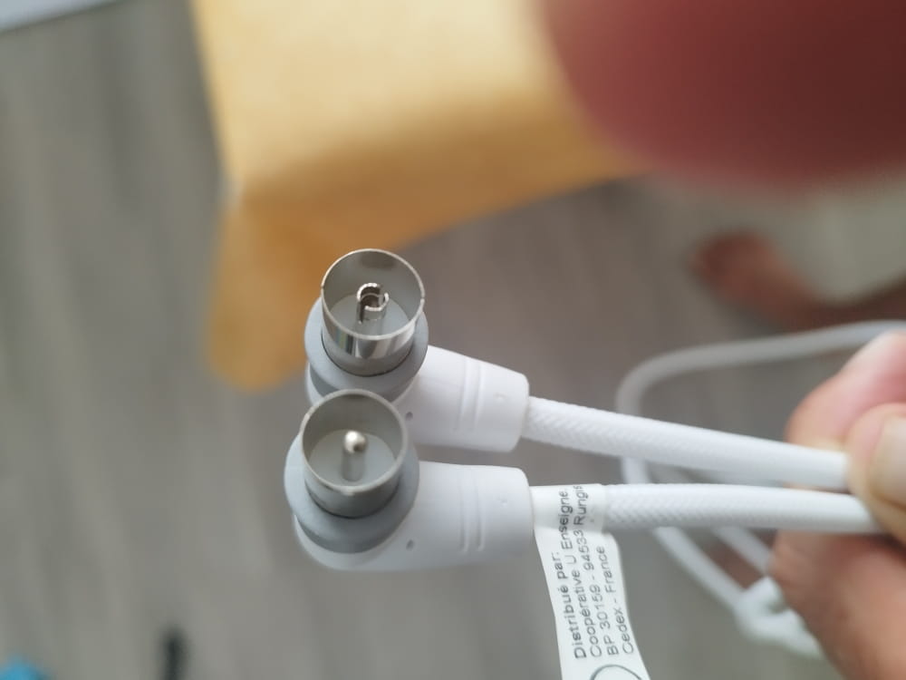

  15. Elya2009
    j'ai acheté en effet mâle/femelle - je vous joins la photo du câble existant si ça vous parle le modèle ? les deux extrémités sont bien différentes
  16. Elya2009
    mon achat qui ne va pas :câble antenne mâle/femelle -  Longueur : 2 mètres, Embout mâle vers femelle, Diamètre : 9,52 mm. Garantie 10 ans.
      Le câble ancien me parait être un câble réalisé avec des fiches démontables. A priori je dirais que ce sont des fiches mâles aux deux bouts. Le coté avec la bande bleu qui est connecté sur le décodeur doit être en 9,52 mm. Par contre l'autre bout tout blanc lui pourrait être en 9mm.
      Arrivez vous à connecter la prise avec anneau bleu sur la prise murale ?
      Avec le câble neuf vous arrivez  à connecter la partie mâle (l'interieur est en général plein et arrondi)  sur le décodeur ?

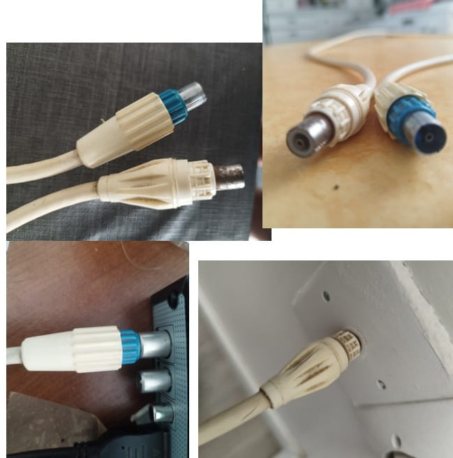

  17. Elya2009
    oui en effet, le câble ancien se dévisse aux bouts - je ne peux pas brancher le bleu dans le mur. celui que j'ai acheté mâle/femelle - les 2 bouts sont creux
      sur la photo  la prise du bas est la mâle (centre plein et arrondi)  la partie du haut est la femelle (centre creux et fendu)
      La partie mâle doit rentrer dans la prise du décodeur  et probablement dans la prise murale mais  doit "y flotter" un peu (car trop étroite).
      Je pense qui vous faut aller trouver un adaptateur mâle 9mm vers femelle 9,52mm
      Emportez le câble ancien  et le nouveau (qu'il doit pouvoir reprendre au besoin) pour voir avec le vendeur afin r trouver le bon modèle d'adaptateur et de câble.

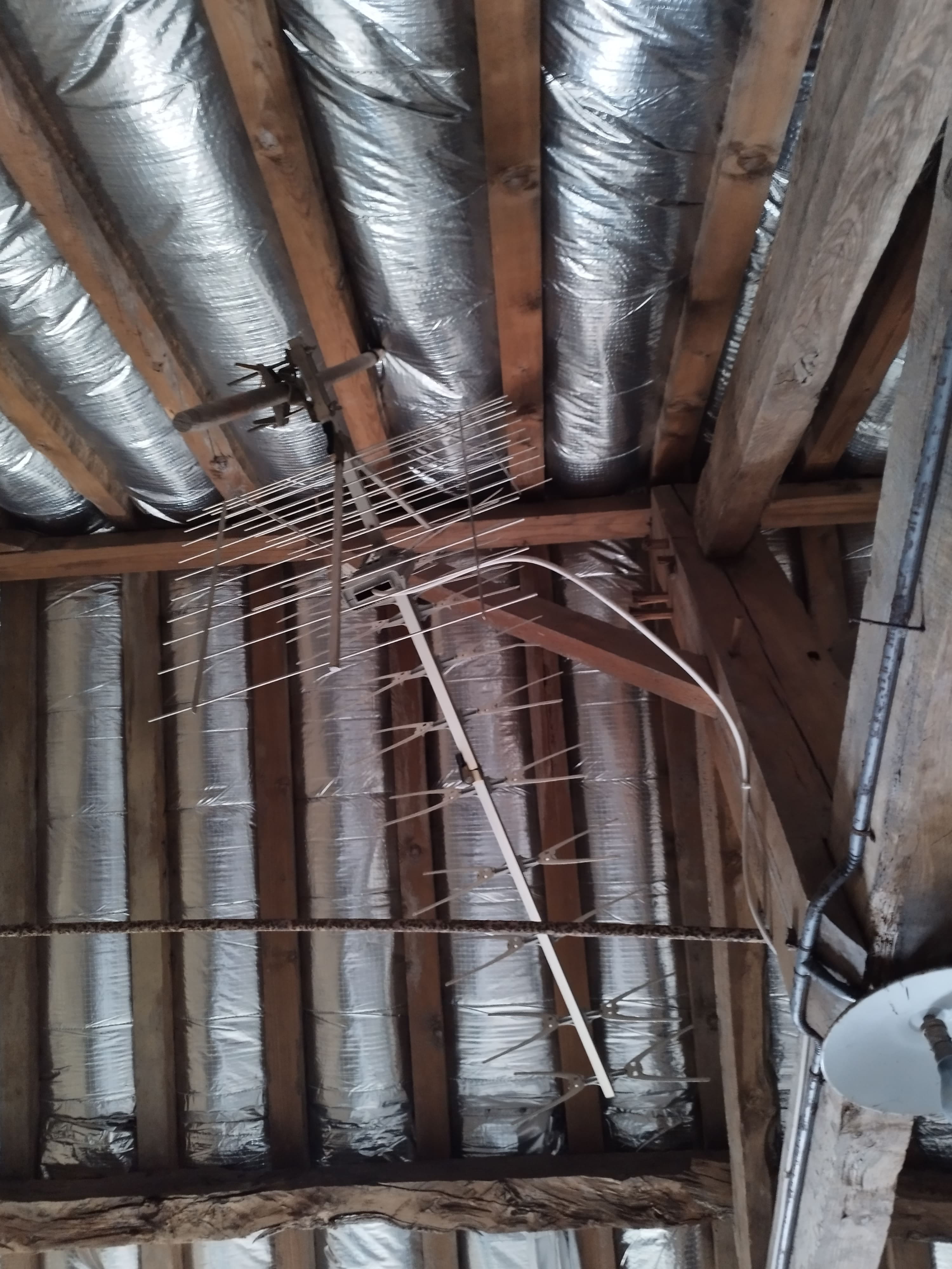

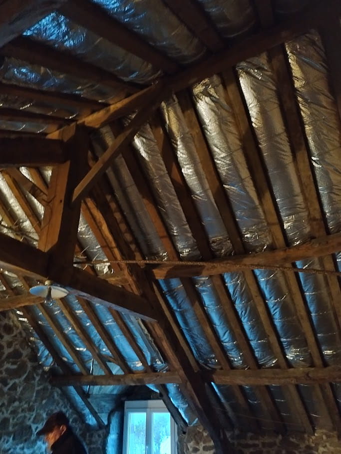

    j'ai donc changé le câble et ça fonctionne mieux, mais je n'ai toujours que 10 chaînes. Je pense avoir trouvé la clé de l'énigme : l'isolation du toit a été faite très récemment et les matériaux utilisés - " triso-toiture actis" -expliqueraient le blocage des ondes - avec  "écrans pare-vapeur métallisés : Ils agissent comme une cage de Faraday et bloquent ou affaiblissent fortement les ondes".
    Pensez-vous qu'un amplificateur d'antenne pourrait être utile avec mon installation - antenne râteau intérieure et décodeur Optex ? Merci de votre réponse
      Effectivement le pare vapeur métallique pourrait ne pas être très favorable au libre passage des ondes hertzienne.
      Les Multiplex affectés R1 et R6 se trouvent être les deux ayant les fréquences les plus basses (474 et 498 MHz), les autres multiplex étant entre 522 et 674 MHz.
      Voir https://www.tvnt.net/forum/35-ille-et-vilaine-t12703.html#p149940 et https://www.tvnt.net/forum/download/file.php?id=28870&mode=view
      Sans appareil de mesure difficile de savoir quel est l'affaiblissement sur ces fréquences et d'affirmer qu'un ampli sera efficace. Mais cela peut effectivement améliorer les choses.
      Exemple https://www.amazon.fr/Metronic-332187-Amplificateur-num%C3%A9rique-terrestre/dp/B0DNRDFDS2
      Les travaux n'ont pas affectés le positionnement de l'antenne ?
  20. Elya2009
    Merci. L'artisan qui a fait l'isolation n'a pas bougé l'antenne
