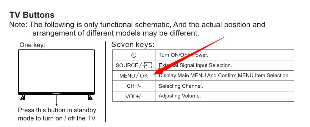

J'aimerai désespérément savoir s'il est possible de faire 'ok' sur ma télé de la marque smart tech, donc avec les boutons qui se trouvent en dessous de la télé.
Je peux faire défiler l'écran d'accueil normalement mais je ne peux rien sélectionner si je sais pas comment entrer 'ok'.
Et si c'est possible comment ?

        Confirmation, l'appui sur la touche menu après avoir selectionné une action valide ce choix, c'est donc bien l'équivalent d'un OK..
        Extrait de la notice (page 235)
        La notice : https://smarttech-tv.oss-cn-hongkong.aliyuncs.com/product/4K_NETFLIX_43F3/File_Download/Instruction_Manual.pdf
