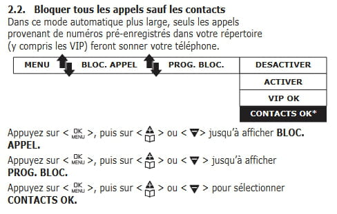

          En plus de la liste des N° à bloquer, le F530 vous offre d'autres solutions de blocage :
          • Appels anonymes (N° non présentés)
          • Appels VIP (N° déclaré VIP dans votre répertoire)
          • Appels "non contact" (N° ne figurant pas dans votre répertoire)
          Cette dernière solution est sans aucun doute celle qui vous évitera nombre de sonneries. Le répondeur (si message)  et la consultation du journal des appels (absence message) vous permettant de savoir qui vous a appellé
          "ne jamais  décrocher le téléphone si le numéro appelant vous est inconnu"... suppose que l'on soit devant l'écran de son téléphone....en permanence"
          C'est là, le boulot de votre répondeur et du journal des appels.

            À vérifier toutefois que le blocage  se limite bien à ne pas faire sonner et laisse bien l’accès au répondeur et que le journal des appels enregistre bien les appels bloqués.
