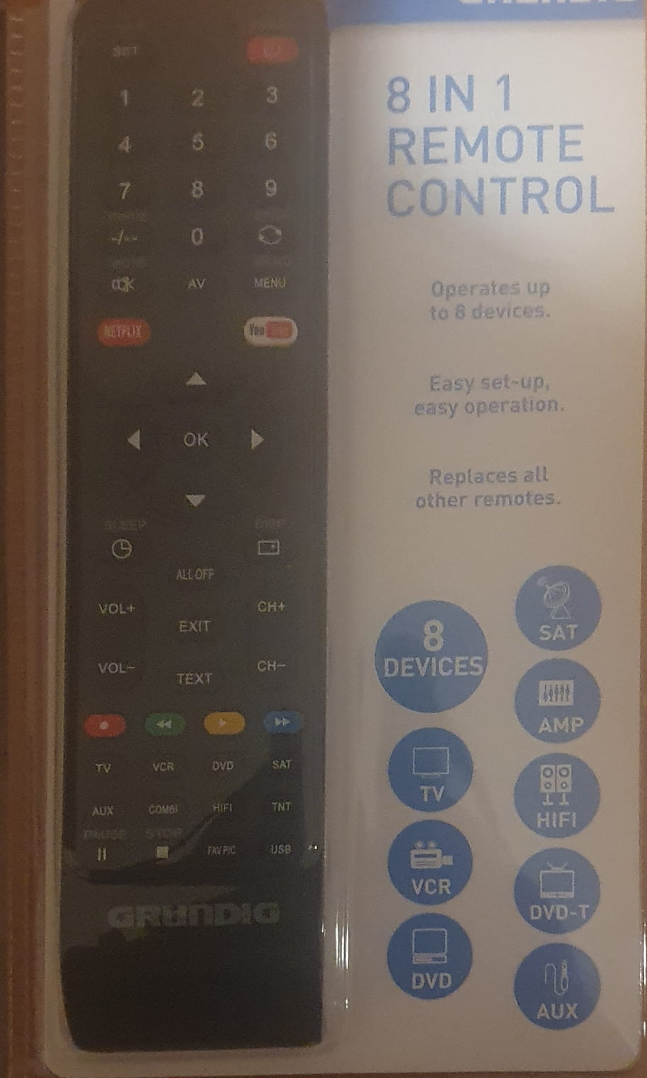

A cause de son âge et sa maladie (démence?), elle casse et cache. On ne retrouve pas la télécommande de sa TV. Du coup, j'ai réussi à trouver sur lbc une TVcommande universelle de marque Grundig 8 en 1 ITEM N° 19935. J'ai testé tous les codes inscrits sur la liste TV Proline : 0043 0295 0554 0375 0230 0418 1619 0170 0540 0513. Aucun ne déclenche l'extinction de la TV (reconnaissance de la télécommande par la TV).
Qu'est ce qui va pas ? Je vais appeler le service Grundig demain lundi 26/01.
J'essaie de vous tenir au courant.
Merci à vous.

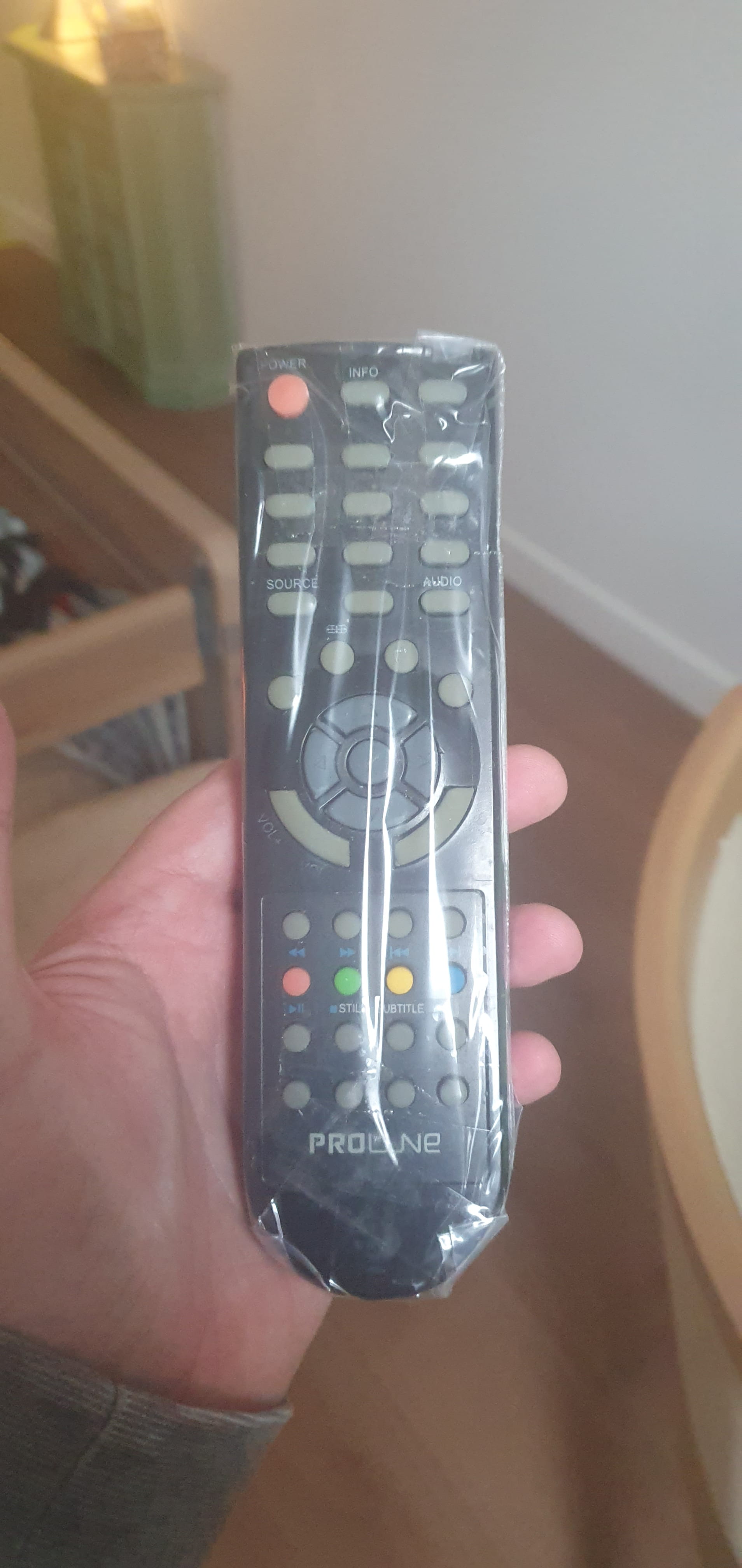

  1. Bonjour les amis je suis allé chez mamie ce midi avec maman.
    J'ai retrouvé la TVC proline pur sa tv proline. Il manque juste le cache des piles (mamie avait tendance à casser toutes les petites choses comme TVC, smartphone, etc)
    On a récupéré aussi 2 de ses meubles pour mettre à l'EHPAD.
    Elle va être contente.
    Merci à tous en tout cas.

      1. Je dois aller chez mamie aujourd'hui ou dan la semaine. J'espère retrouver la tvc d'origine. Je croise les doigts.
    4. Super nouvelle g été avec maman voir mamie à l'EHPAD.  On a installé les 2 petits meubles de chez elle. Et j'ai remis la télécommande.  Et donc réinitialisation à 0 de la tv (recherche de chaînes DTV numériques, suppression du sous-titrage etc.
      Merci à tous !
