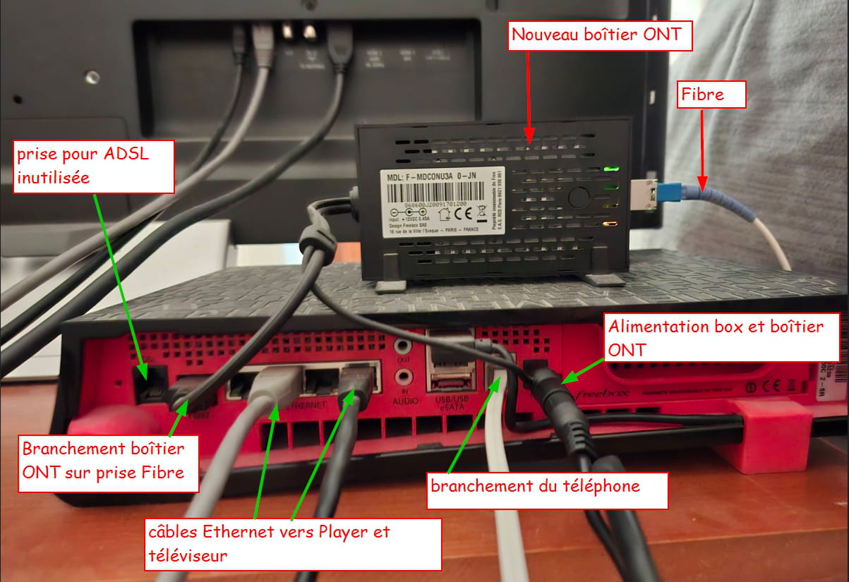

    3. Pierr10 Messages postés 13860 Date d'inscription   Statut Modérateur Dernière intervention   5 857 > lutttinette Messages postés 2796 Date d'inscription   Statut Membre Dernière intervention
      Il faut une prise électrique pour brancher la box, donc en général proche du boîtier blanc PTO.
      Le téléphone est branché à l'arrière de la box ; vous auriez pu le faire avec la connexion ADSL. C'est ce qui peut être le plus gênant, car le positionnement ne sera pas idéal.
      La prise murale en T est maintenant totalement inutilisée. Comme je le disais, il est peut-être possible de se servir des câbles comme rallonge pour le téléphone (après déconnexion de l'ancienne ligne téléphonique).
      Pour que vous puissiez mieux comprendre, voici une photo de l'arrière de ma Freebox :
      6

    5. Pierr10 Messages postés 13860 Date d'inscription   Statut Modérateur Dernière intervention   5 857 > lutttinette Messages postés 2796 Date d'inscription   Statut Membre Dernière intervention
      Il n'y a probablement aucun problème de ce côté.
      Les FreePlugs ont un double rôle :
      • ils servent à l'alimentation du Player et du Server et sont donc essentiels.
      • ils peuvent aussi d'envoyer le signal du Server vers le Player. Mais cette fonction peut ne pas être utilisée, si on utilise une liaison directe par câble Ethernet.
      Quand les plugs sont utilisés pour transmettre le signal vers le player, les diodes vertes et rouges renseignent sur leur état de synchronisation.
      Cependant, si les plugs ne servent qu'à l'alimentation, les diodes continuent de clignoter, sans qu'on puisse en tirer des conclusions.
      Pour moi, c'est un clignotement vert assez lent.
      On ne sait pas quel est le branchement fait par le technicien.
      On peut simplement penser que l'installation est correcte, puisque tout fonctionne bien.
      Donc ne vous inquiétez pas de ce clignotement, qui est certainement normal.
