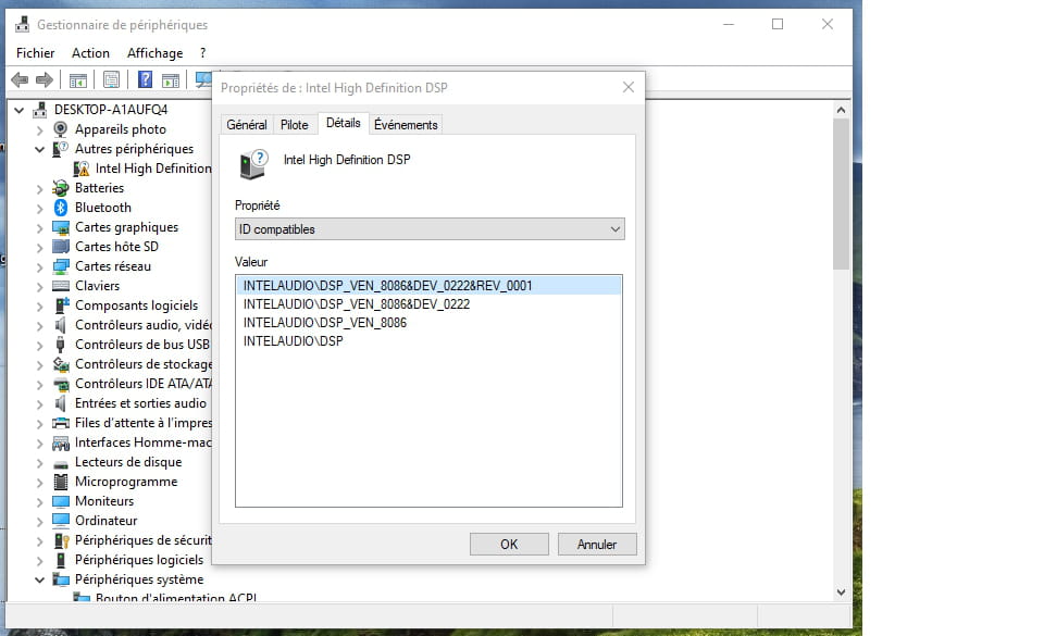

    MAIS, avant ça, suivre cette procédure afin de voir que le numéro d'identification correspond bien à celui proposé dans les drivers :
    Windows + R
    Tape --> devmgmt.msc et OK.
    Va dans contrôleurs Audio, et choisi celui qui normalement doit avoir un triangle jaune
    Clic droit dessus
    Propriétés
    Onglet Détails
    Dans Propriété, sélectionne --> Numéros d'identification du matériel
    Image en exemple:
    Le numéro apparaissant à cet emplacement doit correspondre pour que le pilote fonctionne.

      Merci beaucoup, il s'agit du controleur audio multimedia
      pci\ven_8086&dev5a98&rev0b
        salut
        il manque 1 partie du détail pour l'identifiant du pilote, fait 1 copier/coller
        exemple:
        HDAUDIO\FUNC_01&VEN_10EC&DEV_0897&SUBSYS_18493897&REV_1004
        PS: tu peux aussi poster 1 capture d'écran de ton gestionnaire de périphériques ==> clique ici

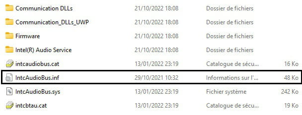

          sélectionne le fichier ==> IntcAudioBus.inf
          ok et suivant
