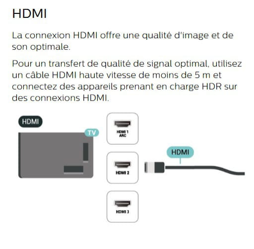

    • voir si le câble HDMI ancien est compatible comme indiqué sur cette notice page 12
    • et connecter sur le port HDMI 2

      J'ai essayé la recherche sur les 3 ports, HDMI1 et 3 hier et HDMI2 tout à l'heure, sans succès

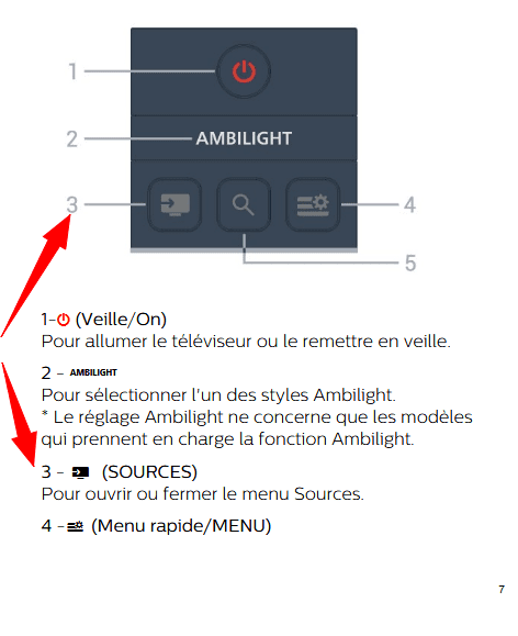

        Avec la télécommande du téléviseur, vous sélectionnez bien l'entrée HDMI utilisée en agissant sur la touche "Sources" ?
      2. Syl-691967 > baladur13 Messages postés 47326 Date d'inscription   Statut Modérateur Dernière intervention
        oui ! merci pour votre patience
