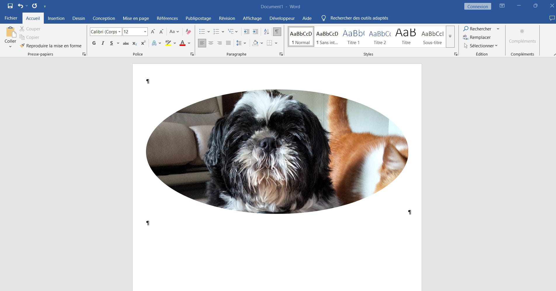

    Je n'utilise pas LibreOffice mais sous Word le plus simple, pour résumer, est de commencer par insérer 3 marques de paragraphe et son image à la deuxième.
    Cela va être plus compliqué si on veut écrire du texte de part et d'autre de l'image, l'habillage donne des résultats incertains, le passage par un tableau qui aurait 3 cases et l'image dans la seconde aussi puisque cette structure de tableau affectera la mise en forme du texte.
