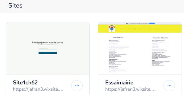

- Dans l'onglet "Mes sites, j'ai bien les vignettes des deux sites, avec pour celui qui est en cause une vignette qui représente la dernière page travaillée (voir image) :
- je sélectionne le site "Essaimairie" et j'ai le message usuel "Préparation de votre tableau de bord",
- je clique "Modifier le site" : alors c'est la dernière page travaillée qui s'affiche, MAIS :
- les sélections des rubriques dans le menu sont sans effet, je reste sur la page,
- avec "Pages et Menu" j'ouvre bien le menu mais les sélections des pages restent également sans effet.
