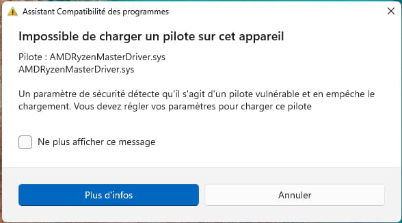

Un message d'alerte lorsque j'allume mon PC s'affiche et indique qu'il est impossible de charger un pilote sur cet appareil (screen joint)

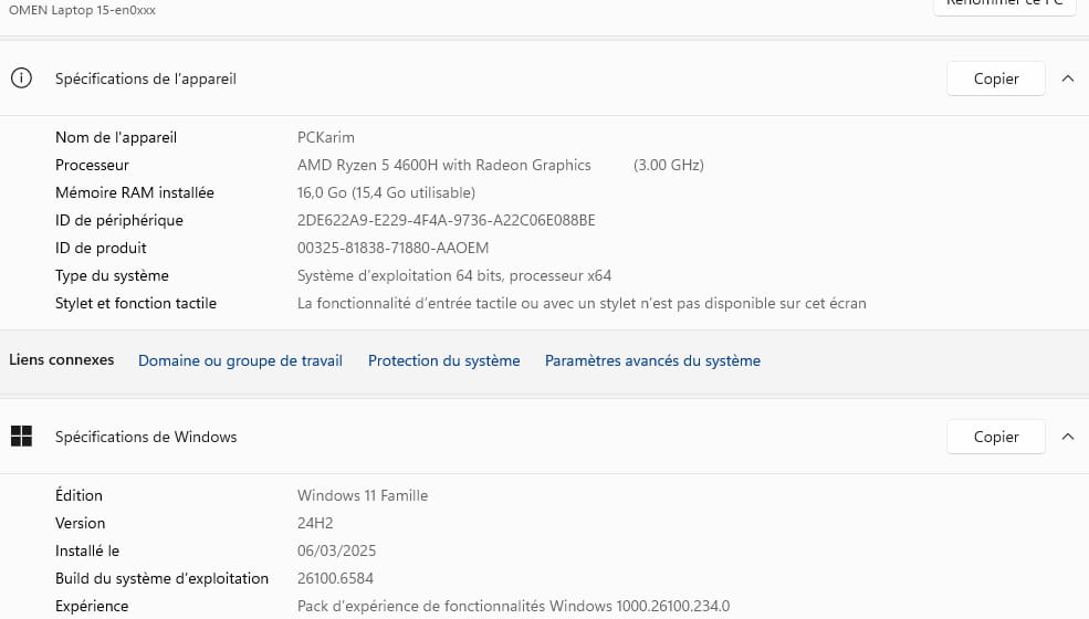

voici la configuration du PC
Avec une carte graphique NVIDIA GeForce GTX 1660 Ti

    C'est un pilote qui je suppose est lié au processeur ou à un logiciel qui le paramètre et qui n'est pas certifié Microsoft.
    S'il n'en existe pas de mise à jour qui le soit, pas trop d'autre solution que de désactiver s'il s'agit d'un logiciel optionnel ou dans le centre de sécurité de désactiver les options qui s'y opposent (dans contrôle des applications et sécurité des appareils).

          Bien sûr que si, puisque ce pilote est lié à AMD Ryzen Master qui est un "utilitaire" d'overclocking du processeur si tant que cela ait un intérêt.

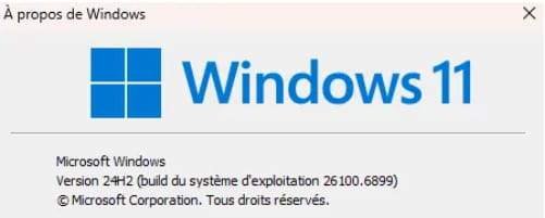

              Le windows est à jour ?
              Touche Windows + R
              Tape --> winver et OK
              C'est quoi la version ?
              Image en exemple:
              1. ah peut être pas si 24 c'est l'année
                  ce problème n'était pas présent avant

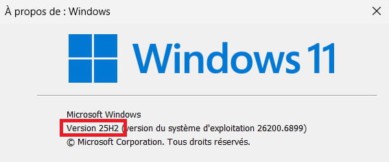

                  Dernière proposition:
                  Fais une réinstallation propre de windows 11
                  Regarde ce tuto --> Comment installer Windows 11
                  N.B. Assure-toi de bien sélectionner la dernière version --> Windows 11 25H2
                  1. Bonjour Kaneagle,
                    Je viens de réinstaller windows et le problème s'est réglé.
                    après avoir fait les mises à jours tout semble fonctionner correctement.
                    Je vous remercie pour tout l'aide fourni et le temps passé.
                    Bonne continuation et merci encore !
