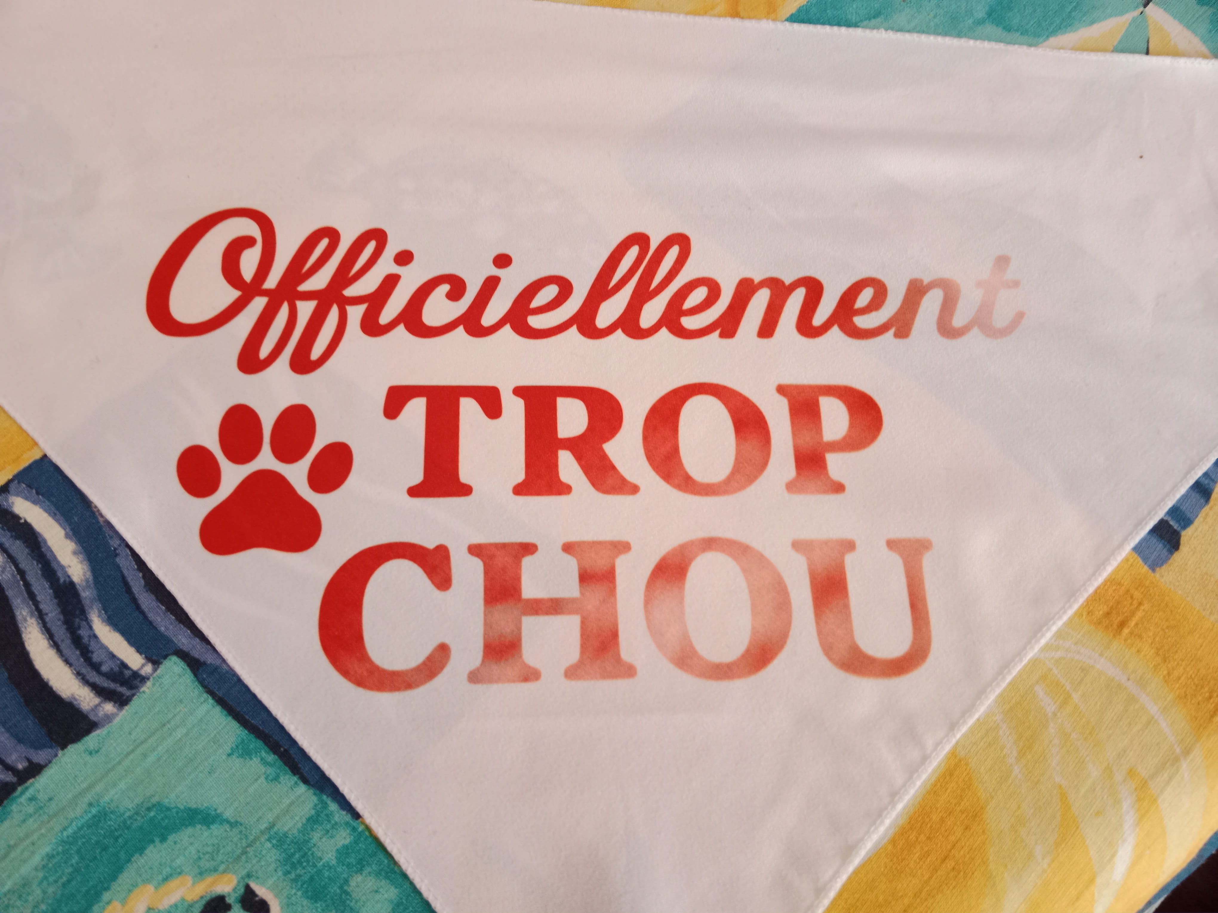

J'ai fait un test sublimation sur un bandana polyester qui s'est avéré peu concluant.
J'ai imprimer mon visuel via une Epson ecotank 2856
Avec l'encre de sublimation Sublisplash
et sur du papier A-SUB Papier de sublimation A4, 120 g
J'ai utilisé une presse Vevor 5 en 1.
J'ai fixé mon papier sur mon bandana avec du scotch thermique, puis j'ai recouvert d'un papier de cuisson classique.
J'ai mis 200°C pendant 60 secondes...
Mais le résultat n'est pas uniforme et le rouge n'est pas au top et a un peu bavé...
Savez-vous d'où cela peut venir ?
Mon papier, mes réglages... ?
Je vous remercie par avance pour votre aide...
PS : D'après mes recherches, j'aurais dû installer des ICC liés à mon encre et mon papier, mais j'avoue que je n'ai pas vraiment compris...

    1. Difficile a dire...!
      Ca peut venir d'une pression pas uniforme tout comme de la temperature egalement pas uniforme..
      Presser une pièce unique c'est assez aléatoire.. Vous n'avez pas d’antériorité pour connaitre comme va réagir la presse, et la matière qui peut avoir ete polluée par du silicone par ex.
      C'est pour cela que les professionnels refusent bien souvent de presser sur des matieres qu'ils ne fournissent pas.
