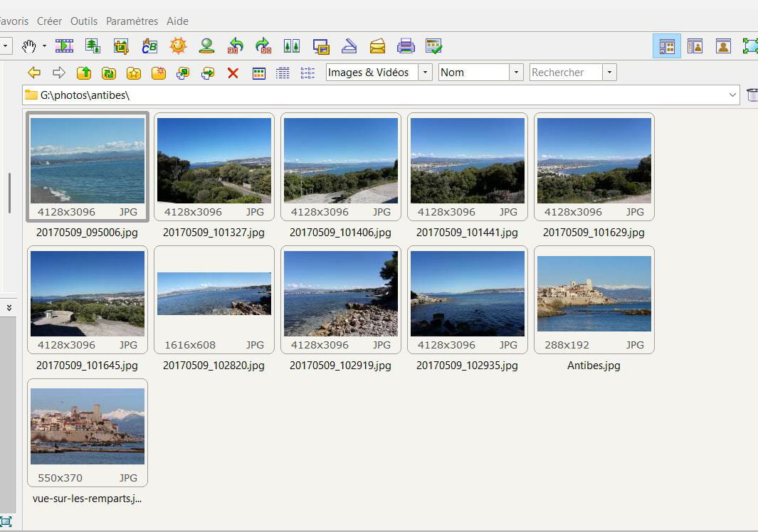

Quelqu'un peut-il m'aider ? Je pense faire un diaporama sur Fastone Image Viewer version 8.1. Quand je clique sur le menu "Créer" je devrais voir apparaître une première commande "Création d'un diaporama". Or, cette commande n'apparaît plus.

      En effet j'ai la fonctionnalité dans la version portable 7.5 mais pas dans une version plus récente portable ou pas, ce qui plaide pour sa disparition dans les versions récentes portables ou pas.
  2. brucine Messages postés 25228 Date d'inscription   Statut Membre Dernière intervention   4 181
    S'obtient dans la version 7.8 mais cela ne doit pas changer grand-chose soit en cliquant sur le petit bouton violet sous créer soit en cliquant à droite sur n'importe quelle des images du dossier, diaporama, même chose par le raccourci clavier S.

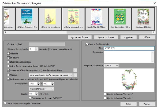

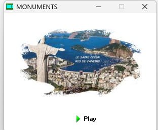

    Merci Brucine, c'est super gentil j'ai déjà une partie de solution mais ce que je n'arrive plus à faire c'est créer un diaporama avec le tableau comme celui que je joins alors qu'auparavant je n'avais pas de problème
    Je pouvais exporter mon diaporama

      Je ne sais que te dire, ma version n'a que l'option de jouer toutes les images du dossier en temps réel, pas de les exporter en une présentation, je ne savais même pas que cela était possible.
      1. brucine Messages postés 25228 Date d'inscription   Statut Membre Dernière intervention   4 181 > brucine Messages postés 25228 Date d'inscription   Statut Membre Dernière intervention
        J'ai fait le cobaye en mettant à jour vers la version 8.1, je n'ai toujours pas de bouton Exporter.
        D'un autre côté, FastStone n'est pas à proprement parler un logiciel de PAO.
        Si on a et les licences Office sont données ou presque par exemple PowerPoint fait ce genre de choses en 2 coups de cuiller à pot.
      2. brucine Messages postés 25228 Date d'inscription   Statut Membre Dernière intervention   4 181 > brucine Messages postés 25228 Date d'inscription   Statut Membre Dernière intervention
        Si tant est qu'on ait cette interface (à nouveau je n'ai pas, peut-être parce que j'ai installé 8.1 sur 7.8), l'ordre dans lequel on est censé faire les choses dans un tuto qui pourtant date de 2018 (donc avant 8.1) mais qui concerne la version portable.

      3. brucine Messages postés 25228 Date d'inscription   Statut Membre Dernière intervention   4 181 > brucine Messages postés 25228 Date d'inscription   Statut Membre Dernière intervention
        J'ai bien les boutons en questions dans la version portable téléchargée à partir du lien précédent (et qui doit, peu importe exister dans la version actuelle, mais aussi portable).
