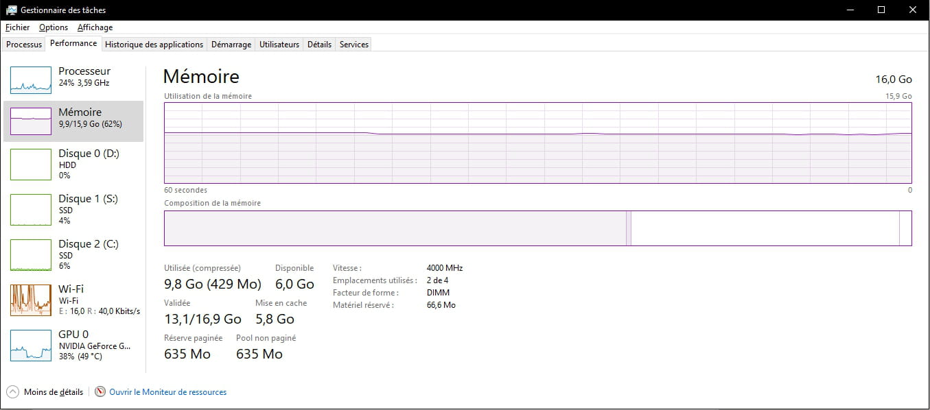

En essayant de lancer un logiciel, il buguait. Je me suis rendu compte que ma RAM installée et détectée par le système ne fonctionne qu'à environ 60% (10 Go sur 16 Go) sans aucune raison.
J'ai essayé via msconfig de décocher la valeur maximale et redémarrer mais rien.
J'ai essayé de changer une ligne dans l'éditeur de registre de 0 à 1 et de redémarrer mais rien.
Mais lorsque je stresse la RAM avec un logiciel dédiée WinTools, tout est monopolisé donc je suppose que le problème viendrait d'une mise à jour Windows mais je n'en ai pas la certitude.
Il y a de la RAM en mise en cache, en utilisant RAMMAP, je l'ai vidée mais ponctuellement et sans effet sur la disponibilité générale de la RAM restante.
Quelqu'un aurait déjà eu le cas ?

      Une partie de la RAM est réservée pour différentes raisons, mémoire réservée elle-même, pour un Chipset Graphique... de sorte qu'on peut d'autant moins utiliser la totalité pour une application qu'elle n'est pas seule à la solliciter.
      En dehors des manipulations évoquées qui ont toute chance soit de ne servir à rien soit de planter la machine, l'auteur semble attribuer le problème qu'il rapporte à ce que l'application concernée n'utiliserait pas assez de RAM ce qui est absurde et n'a lieu qu'au contraire quand elle tente d'en appeler trop.

     Sur l'image postée du gestionnaire de tache ça me va c'est normal, et il y a bien en haut à gauche Mémoire en haut à droite 16 Go (RAM installée et détectée), juste en dessous 15.9 Go utilisé, le matériel en mémoire réservée n'est pas vraiment exigeant.
    9.9 sur 15.9 c'est bon windows se sent bien dans ces conditions, à mon avis d'après ce que je vois.
    Les 62.3% à l'endroit où ils sont c'est bon pour moi. Et ce n'est pas sans raison il y a du boulot qui tourne.
     Ce tableau il faut le regarder avec les définitions de Windows pour chaque indication + les explications il y en a une pleine page.
