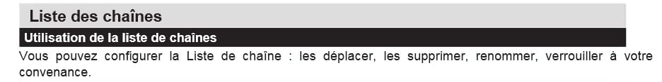

       Après, vous devriez avoir des codes couleurs en bas de l'écran accessibles via la télécommande, pour déplacer les chaînes et pour valider le changement de place de la chaîne concernée.
