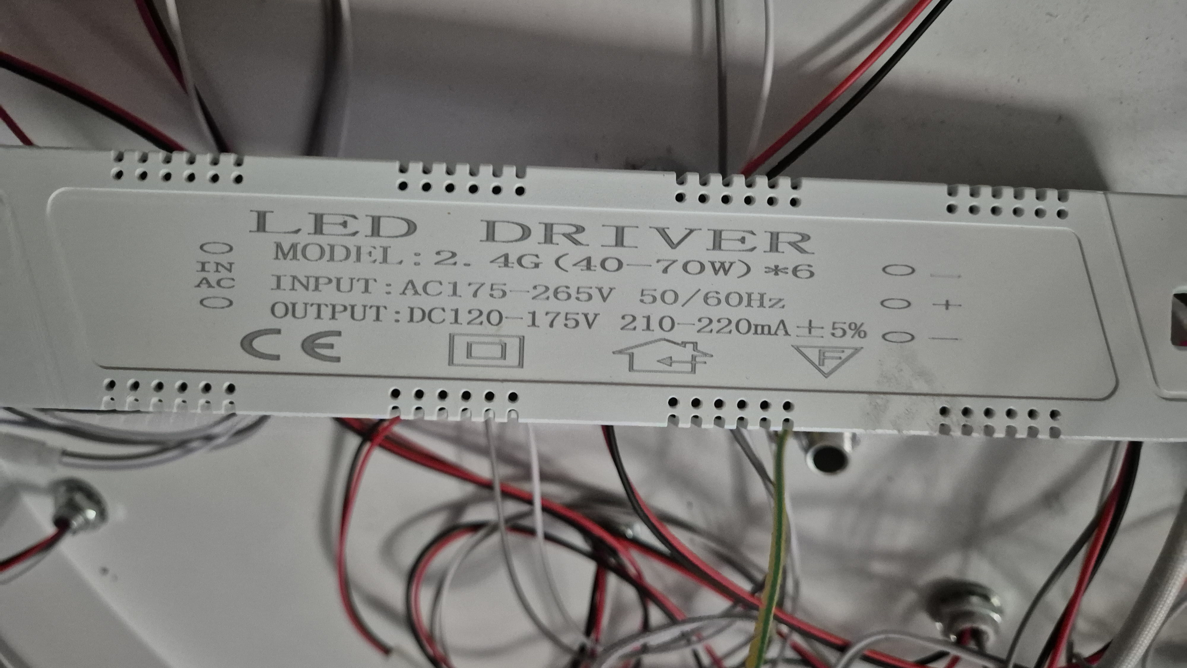

J'opterai donc par le remplacement de l'unité de pilotage et j'ai trouver ceci :
Pilote de gradation intelligent avec télécommande RF

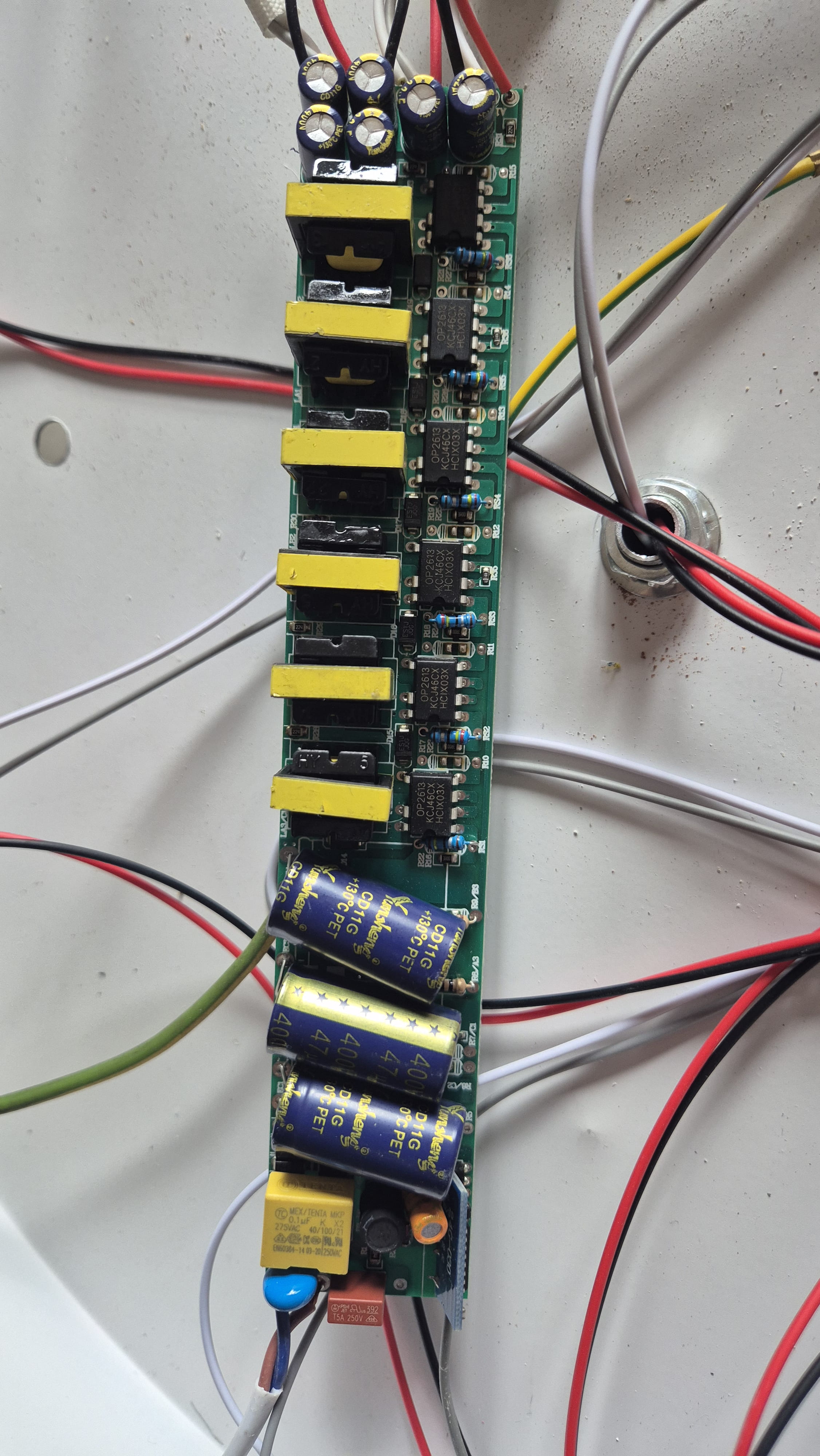

J'ai regardé le circuit en sortie d'un groupe de 4 lampes.
Le voici :

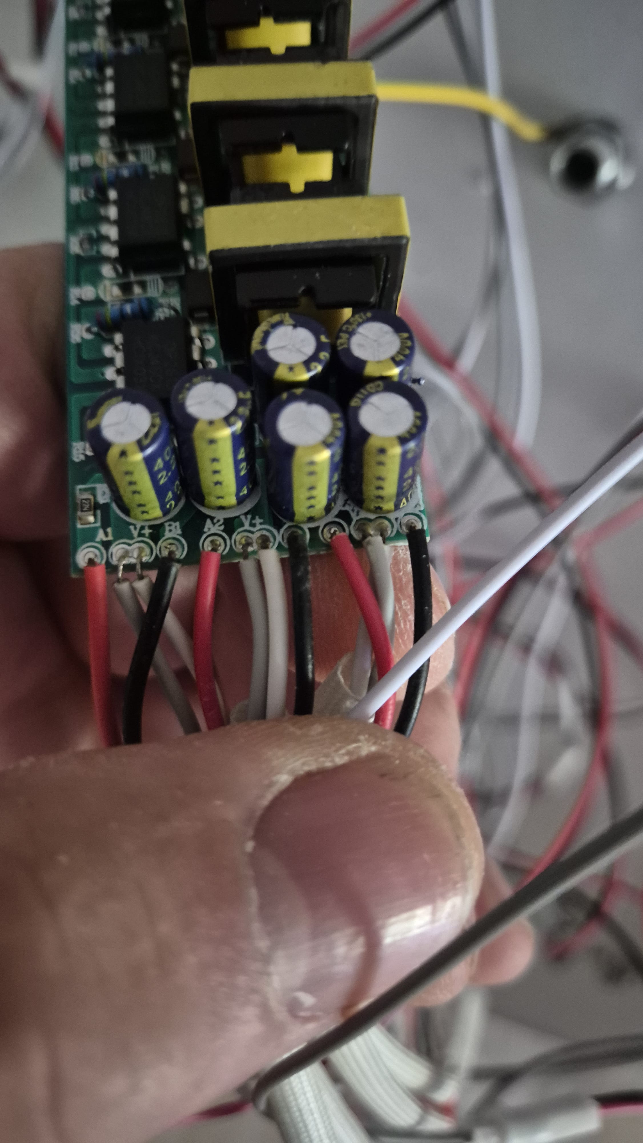

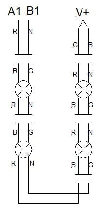

Je pense que la puissance arrive par le plot V1 et que les 2 circuits LED des 4 lampes sont connectés au A1 et B1.
Depuis chaque lampe, il arrive un couple fil R (rouge) et N (noir) et revient un couple fil B (blanc) et G (gris).
J'ai simplement essayé d'intervertir l'un des connecteurs pour voir et dans ce cas, si j'active la couleur blanche, seuls les 8 autres lampes s'allument en blanc et les 4 lampes concernées ne s'allument pas. Si j'actrive la couleur chaude, les 4 s'allument mais en lumière blanche et les 8 autres s'éteignent.
Je pensais que cela permettrait d'allumer les 4 en chaude mais le comportement est peut-être différent.
