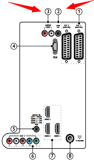

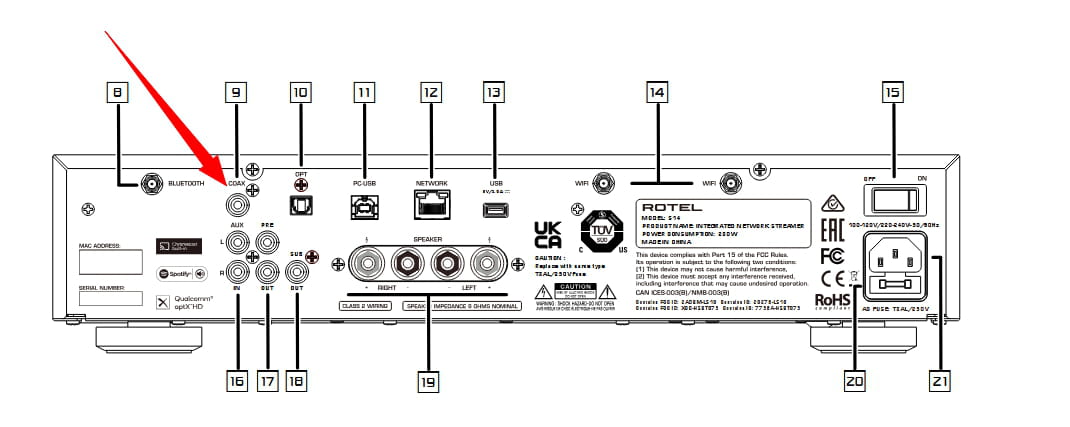

      Votre ampli posséde, à coté de l'entrée optique, une entrée coaxiale repère 9 image ci-dessous
      Un simple câble audio numérique coaxial fera l'affaire pour effectuer la liaison entre ampli et téléviseur.
      Il faudra probablement mettre la sortie numérique coaxiale en service via le menu du téléviseur.

            Avez vous tenté de connecter l'ampli au téléviseur avec un câble RCA/RCA.
            il est fort possible que la sortie Coaxial  (repère 2) fonctionne sans rien n'avoir à faire.
            De plus sur le téléviseur vous avez aussi  une sortie audio stéréo AUDIO OUT ( repère 3)
            ainsi qu'une sortie casque  sur le coté
            la sortie RCA Audio OUT pouvant être reliée à l'entrée AUX (L-R) repère 16 sur l'ampli avec un câble RCA stéréo
            De même la sortie casque avec un câble Jack/RCA connecté sur l'entrée AUX (L-R) repère 16 de l'ampli
              Par ailleurs la box TV (Révolution player) possède une sortie audio optique qui pourrait être connectée directement sur l'entrée optique de l'ampli
