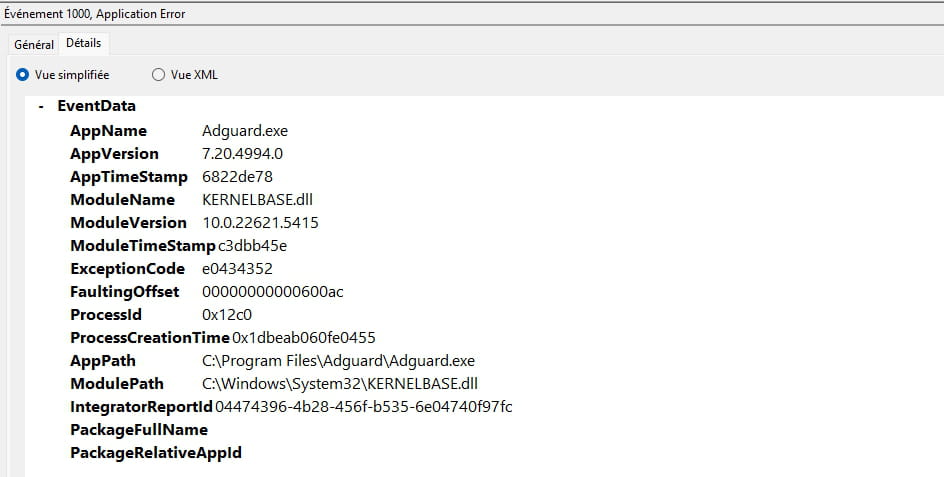

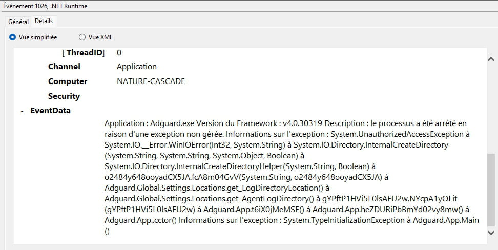

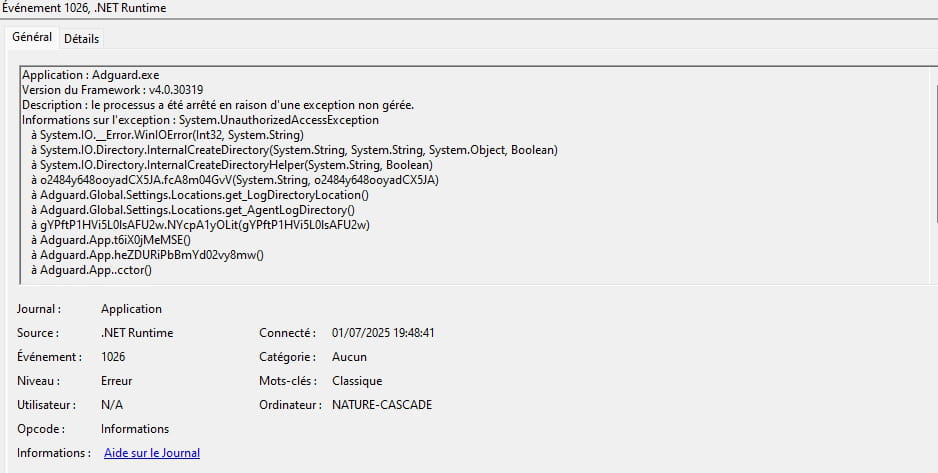

  17. fabul Messages postés 42231 Date d'inscription   Statut Modérateur Dernière intervention   6 080
    Dans (Rechercher pour dans le menu démarrer) Observateur d'événements
    > Journaux Windows
    > Applications
    Vous avez des indices, juste après un lancement raté du programme ?
  18. Eglantier3333 Messages postés 496 Date d'inscription   Statut Membre Dernière intervention   4
    Bonjour Fabul,
    Merci de me proposer votre aide.
    J'ai regardé dans l'observateur d'évènements comme vous me l'avez indiqué, et il y a bien des erreurs indiquées concernant le lancement raté du programme.
    Cordialement.
  19. fabul Messages postés 42231 Date d'inscription   Statut Modérateur Dernière intervention   6 080
    Rebonjour,
    Cette erreur KERNELBASE.dll arrive souvent avec des systèmes d'exploitation trop anciens et des programmes qui ne supportent plus la version de Windows installée qui n'est pas à jour.
    Il s'agit de quel Windows 11 , 24H2 ? (Automne 2024 ?)
    On peut voir avec Winver.exe
    Si ce n'est pas Windows qui n'est pas à jour ni un antivirus qui nuis, le support d'AdGuard serait plus à même de vous aider, peut être.
