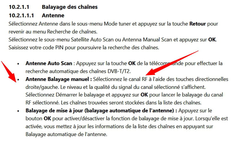

        Essayez la recherche manuelle  des canaux  35 puis 42.

        Oui… Je ne peux pas sélectionner les canaux, je peux juste faire un balayage automatique ou manuel. Que j’ai déjà fait beaucoup de fois. Il y a t-il d’autres solutions ? Est ce que cela peut provenir uniquement de la télé ?

      Pour la recherche par canal
      1. Ça a au mois marché pour la 4 merci, mais pour le reste les Rmc la 25 la 20 et l’équipe toujours rien. Le sav me dit que je dois faire appel à un antenniste… J’aurais dû retourner la télé tout de suite
