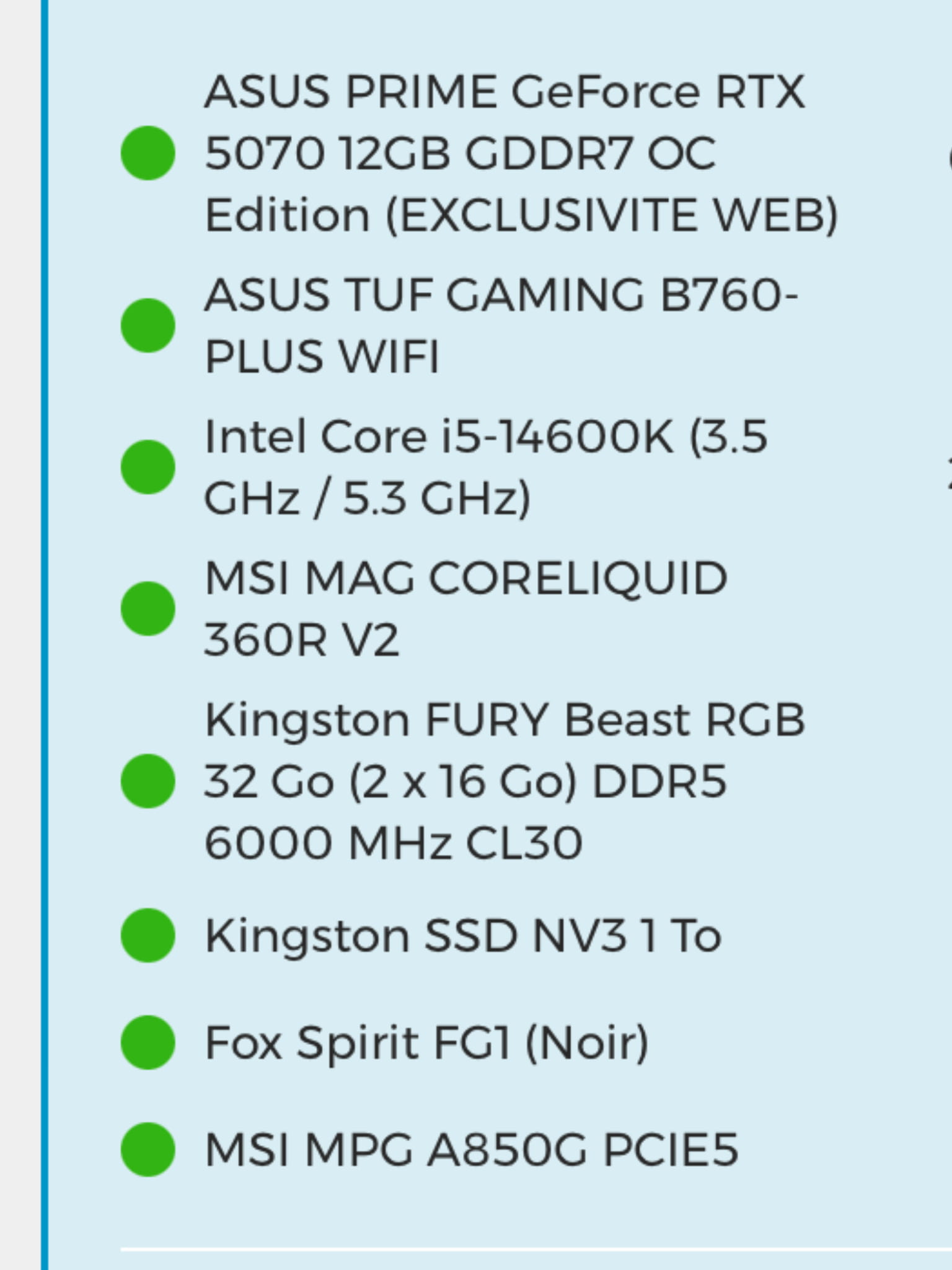

    je viens de légèrement augmenter mon enveloppe, et j’ai fait plusieurs simulations, et au bout de 4 configuration différente, j’en arrive à ce résultat.
    elle serait aux alentours de 1620€.
    Pensez-vous qu’elle est cohérente ?
  7. epango Messages postés 37195 Date d'inscription   Statut Membre Dernière intervention   Ambassadeur 4 270
    Le problème est que tu veux faire un nouveau pc et tu choisis une plate-forme avec un socket (1700) qui est en fin de vie, alors que le socket actuel d'Intel est le 1851. Ton pc ne restera pas longtemps évolutif.*
    PS:Où as-tu choisi ces composants?

  8. flo88 Messages postés 28504 Date d'inscription   Statut Contributeur Dernière intervention   Ambassadeur 5 176
    Je suis d'accord, concernant le cpu et la carte mère il est préférable de rester sur les choix de départ.

  10. piquesous Messages postés 15734 Date d'inscription   Statut Contributeur Dernière intervention   6 124
    Bonjour à vous,
    Je n’étais pas revenu, mais je vais quand même vous montrer ma configuration définitive.
    Je l’ai monté il y a déjà un peu plus de deux semaines, et j’en suis ravi.
    Mon jeu de simulation tourne impeccablement bien, et à première vu les températures ne dépasse pas 60 degrés.
    En espérant que ça continue.
